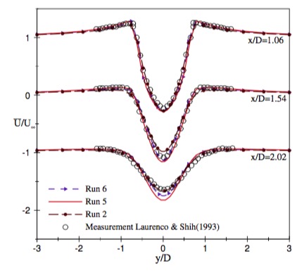

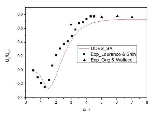

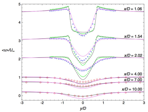

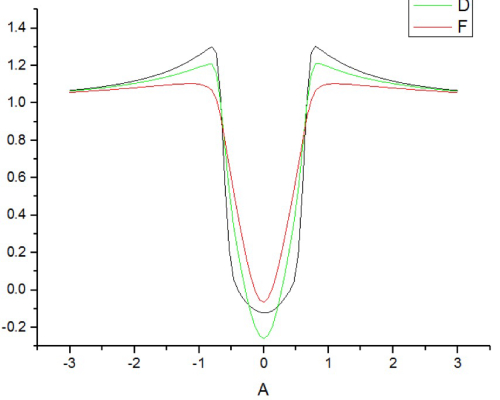

    你好,我用DDES-SA模型做出来的模拟图如下:
    这个对的不是很好,另外流向平均速度就更离谱了,选取了流向三个位置,
    x / D = 1.06;x / D = 1.54; x / D = 2.02,如下
    我对比了两个文献,其中一篇是你推荐的,如下:
    我不明白,都是无量纲分布,怎么差别这么大?我的计算问题会出在哪呢?谢谢
