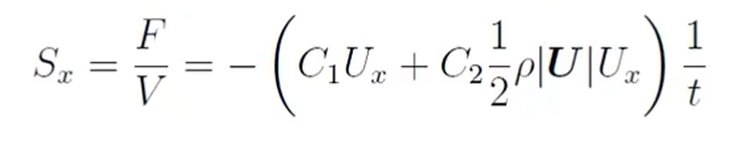

    这个东西我也很奇怪,就是我看fluid mechanics 101的多孔介质视频 给出的多孔介质公式是
    这个形式的,然后看动量方程里面各项基本都是力的形式,我之前就想当然在后面的公式里面多乘了个体积V,后来看of帮助文档里面写的是
    我就又改成上面那个形式,但是感觉好像写完了之后无论哪个形式也不收敛。。。

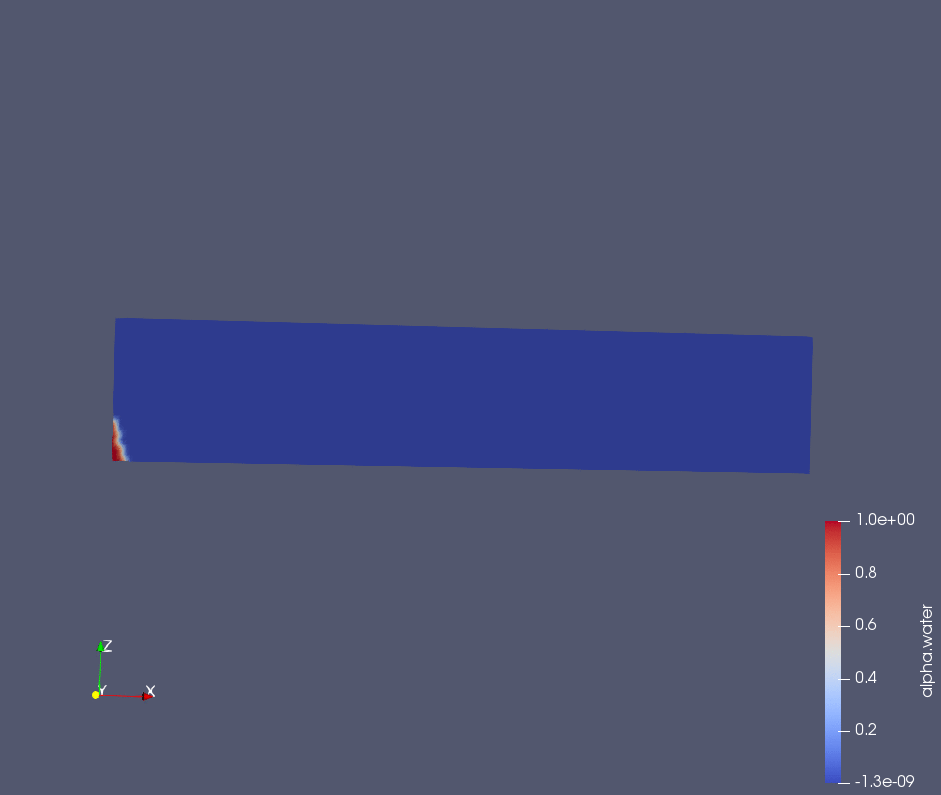

    在openfoam里用interFoam算了一个很简单的cas,大概就是一个平板前面有个inlet,往里面注水,想看这个水流的情况,但是出现了非常离谱的状况,我先放上结果图AA.gif
    我设置的速度方向是(1 0 0),因此我觉得他不应该出现向上喷射的这个状态。

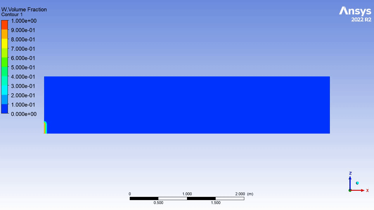

    同样的我又在fluent里面简单跑了一下这个cas,边界条件设置都是相同的,结果是这样的:
    今天着重的了解了一下这个p_rgh文件,大概可以理解为引入的一个方便求解的中间参量,等于原来的p-rhogh。
    两者设置里面最唯一出现的差别可能就是压力,fluent的设置更加傻瓜式一点,直接对边界区域的相对压力给定值就好了,这个p_rgh原则上感觉不需要去关心具体是多少,但是总感觉这个东西好像跟不同的坐标有一定的关系,比方说坐标( 1 1 0)的点和坐标( 1 1 1 )的点在初场设置时想让他们的静压或者说P文件中的压力为0的时候,需要设置在的p_rgh中的值应该是不一样的。

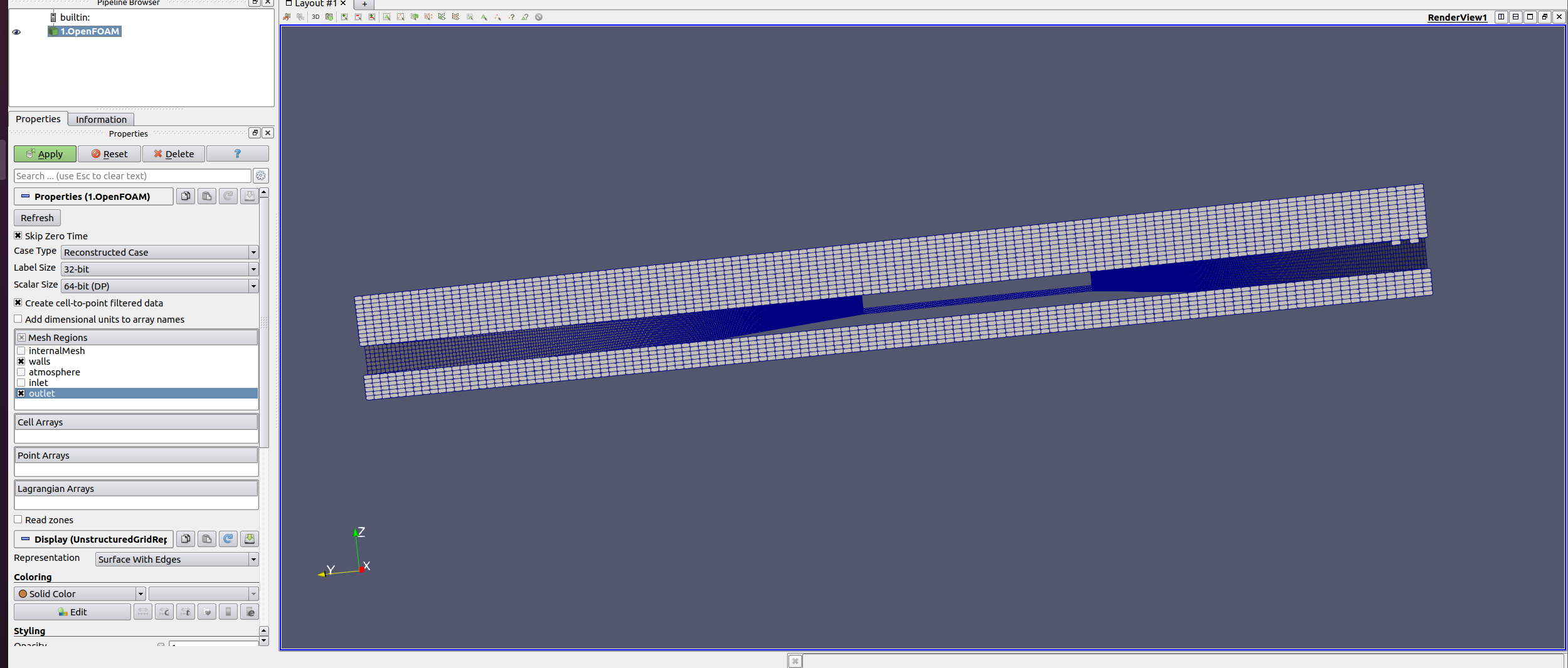

    大哥 按你说的改了topoSetDric , box的坐标和网格尺寸我也确定了是能对应上的,但是createPatch并ParaFoam之后出现了inlet这个面变成了豁牙子。。。

    这个豁牙子问题我之前跟着阿B上田东的视频做案例的时候也出现了 不知道是什么玩意 而且case跑完之后他明显是个实际存在的数值上的豁牙子,不是paraview显示问题
