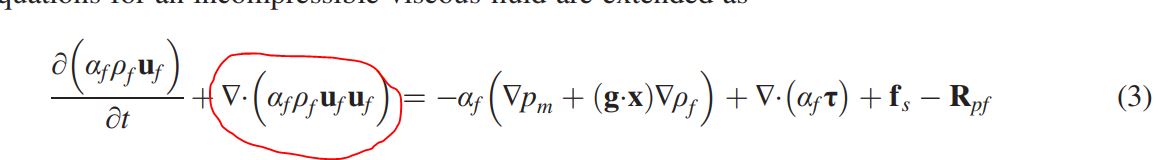

    @linhan-ge 请问这是哪篇文献中的控制方程
    linhan.geL 1 条回复 最后回复
  • linhan.geL 离线
    linhan.geL 离线
    linhan.ge
    在 中回复了 溯光 最后由 编辑
    #25
    @溯光 Jing, L., Kwok, C.Y., Leung, Y.F., Sobral, Y.D., 2016. Extended CFD-DEM for free-surface flow with multi-size granules. International Journal for Numerical and Analytical Methods in Geomechanics 40, 62-79.
