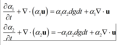

    @李东岳 0_1493990651369_2017-05-05_21-16-12.bmp ,我说的错误是这个,里面是没有alpha1,alpha2的。对,算的结果是alpha1+alpha2最大值为2.。0_1493994510812_2017-05-05_22-06-09_副本.jpg 左边是原程序,右边是我改的程序。两者还是有点区别的。

    @mohui 在 of中的多相流求解器 中说:
    是说 compreisblInterFoam解析 中下面这个方程有误?
    \begin{equation}
    \mathrm{dgdt}= \left( \frac{\alpha_2}{\rho_2}\frac{\mathrm{D}\rho_2}{\mathrm{D}t} - \frac{\alpha_1}{\rho_1}\frac{\mathrm{D}\rho_1}{\mathrm{D}t} \right)
    \end{equation}
    M 1 条回复 最后回复
  • M 离线
    M 离线
    mohui
    @李东岳对,这个我推导里面是没有alpha的,源程序里也是没有的。

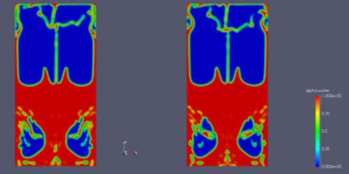

    有关求解一个方程或者两个方程的验证,应该不是很难,并且结果应该一致。在你之前发的相图上,我没有看出太大差别,是否有曲线图。另外,是否对比过1D Riemann问题的解析解?
    M M yhdthuY 3 条回复 最后回复
  • M 离线
    M 离线
    mohui
    @李东岳 东岳老师,你可能还对我提的问题存在误区,我并不是对mules做验证,仅是分析OF中多相流求解器和两相流求解器对与两相流求解的区别。以我目前的测试检验,认为多相流求解器每一相求解并能够同时保证总的alpha之和等于的1的关键在于limitsum这个限制器,关于这个限制器的代码我也上传了,通过代码可以分析的出来,就是在mules求解之前对alphaphi进行了修正,以保证流入流出单元的alphaphi总和为0。其次,就如我前面所言,如果单纯的mules求解每一相是无法保证alpha1+alpha2=1的,虽然我给的图上没有很大区别,但是我输出alpha1+alpha2最大值为2,这是不对的。以上是我这几天的发现。
  • M 离线
    M 离线
    maoyanjun_dut
    #25
    @李东岳 在 of中的多相流求解器 中说:
    @mohui 非常感谢!原文已更新:cheeky:
    有关MULES的验证(暂时说不上研究,因为基金会已经植入了),我这里分为俩部分验证,第一部分验证已经完毕并且投稿,第二部分验证还在进行中,不过进度很慢毕竟还有别的课题在进行,我只能建议你参考Flux Correct Transport部分数值算法内容,MULES的思想来源于此,只不过基金会将此方法用于多相流
