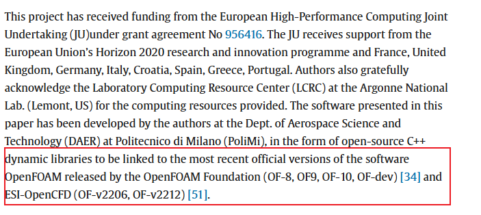

    • (1)exasim-project 的 GPU 好像是做了一个接口平台 OGL,OpenFOAM Ginkgo Layer,使用Ginkgo的GPU功能;
    • (2)米兰理工一个组的工作,好像参与了exaFoam项目,但是代码还没开源
      https://doi.org/10.1016/j.compfluid.2023.106041
      https://onlinelibrary.wiley.com/doi/pdf/10.1002/fld.5297
      https://www.mdpi.com/2226-4310/10/9/792
    • (3)Venkat Raman 教授组里也有in-house的GPU
      https://doi.org/10.1016/j.compfluid.2023.105972
    • (4)deepflame好像也在做GPU

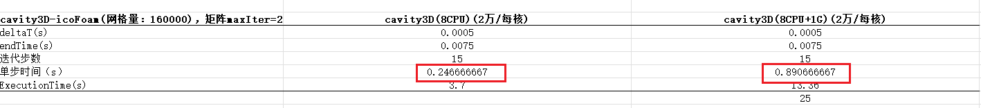

    我理解的c是CPU。4c 4g也是4个CPU+4个GPU。
    这个方法也有一些问题:
    这个方法矩阵组装那些是没有GPU加速的,而且涉及到OpenFOAM的LDU矩阵转换为CUDA的CSR会有额外的计算开销。所以甚至用这个方法还会拖慢速度,见下图。我理解这种方法可能只对DNS级别,矩阵很大的计算加速效果较好。对于物理过程复杂的多相流反应流那些加速效果,效果不好。这个方法最大的优势就是不用改代码,只需要外挂库就好。
    这套我是在笔记本WSL都可以编,就是按照那个网页的教程。

    @thegame 多谢反馈。是,我看他们讨论全部GPU加速,以及这种GPU求解矩阵的区别。如果用GPU求解矩阵会导致额外开销的话,那看起来还是全部GPU加速比较好。我看rapidCFD他们应该是全部GPU加速的。就是太老了。还是cuda8的。据我所知fluent那面应该也是全部搞到GPU去了。
