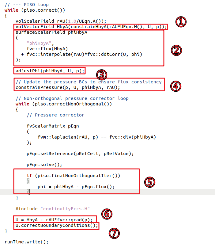

    #54
    问题1 是可压瞬态算法么?没理解
    问题2 已更新
    问题4 已更新
    问题5 是一个物理量
    问题6 是修正压力
    问题7 是的
    问题8 不更新
    问题9 笔记里面的截图我看一下
    问题10 psi是可压缩性,psi0是更新前的可压缩性
    问题11 这三个应该都是约等号,我更新一下
