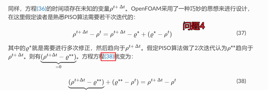

    这里应该是(37)吧?
    问题5

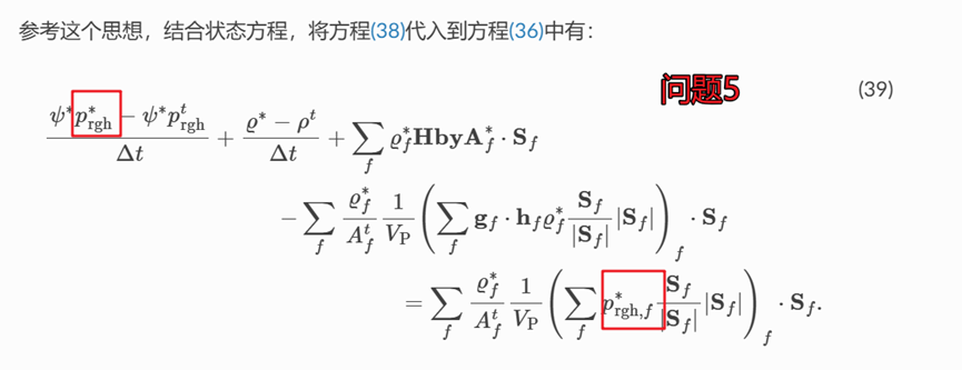

    红框这俩符号应该是一个物理量吧?
    问题6

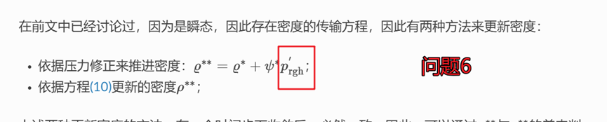

    红框部分应该是$p_{rgh}^{\ast}$吧?
    问题7

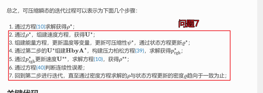

    2->3->4->5->6->7->2应该就是一个时间步内的PISO循环吧?
    问题8

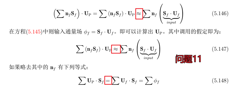

    笔记中这三个红框没看懂,前俩为啥是≈,而第三个却是=了?我觉得三个都应该是=呀。
    yjc95

    问题4 已更新
    问题5 是一个物理量
    问题6 是修正压力
    问题7 是的

    问题11 这三个应该都是约等号,我更新一下

    #57
    方程的3跟5合起来是fvc::div(phiHbyA)
    有关fvc::div(phiHbyA)是U还是HbyA,看我那个笔记,昨天更新了一下
