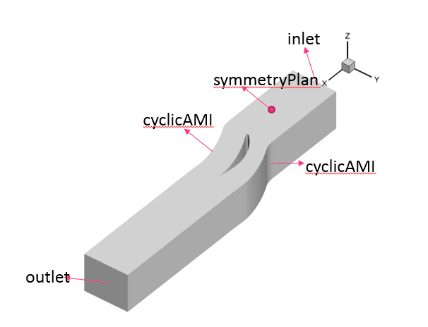

    我需要给定进口总温总压,进口气流速度角度,以及出口静压请问,这么给是否有问题,总是挂。1_1490324845490_U 0_1490324845490_p
    你要很小心设置压力进出口边界条件,从理论来讲这并不是最稳定的边界条件,当然是可以算的并且可以算正确。你用的哪个求解器?网格类型是什么?网格质量如何?把边界条件贴一下?

    @cfd-china 您好,我算的马赫数大约0.6,是一个平面的压气机叶栅,目前用的是simpleFoam,网格用pointwise画的,检查质量ok,但总是挂掉,K,Omega总是超级大。0_1490340380917_1FBQNZ_3CW{X(HG@529NXYB.png

    @cfd-china 用的不可压,只是想尝试算个结果,曾经在fluent中算过,用的komega-sst,湍流模型,看曲线k和omega特别大,达到了10e35量级,2_1490340702077_omega 1_1490340702077_k 0_1490340702077_epsilon 错误信息0_1490340438293_PyFoamRunner.simpleFoam.logfile
    写于 最后由 CFD中文网 编辑
    1. 你这个网格哪里调用了交界面边界?抱歉看到了。
    2. 结果从第一步就没有保证连续性
    3. 将网格贴图(而非显示面)
    4. 贴chechMesh结果
    5. 贴fvSolution
    6. 贴fvScheme

        ss
        	type            kqRWallFunction;
            value           uniform 194.6;
        sym
        type symmetryPlane;
  • 小 离线
    小 离线
    小葱小虫
    |  \\    /   O peration     | Version:  3.0.1                                 |
    FoamFile
        version     2.0;
        format      ascii;
        class       volScalarField;
        object      omega;
    omegaInlet      630.0;
    dimensions      [0 0 -1 0 0 0 0];
    internalField   uniform $omegaInlet;
    boundaryField
         hub
            type            omegaWallFunction;
          inlet
           type            turbulentMixingLengthFrequencyInlet;
            mixingLength    0.025;
            k               k;
        outlet
            type            zeroGradient;
         per1
              type            cyclicAMI;
        per2
        	   type            cyclicAMI;
        ps
        ss
        sym
           type symmetryPlane;
  • R 离线
    R 离线
    random_ran 大神
    我注意到你的log 文件里面从第二个时间步长开始, specific dissipation rate (omega)就已经发散了(10^9)。
    omega 文件里
    FoamFile
        version     2.0;
        format      ascii;
        object      omega;
    你的 internalField uniform $omegaInlet = 630 这个神奇的数字是怎么算的?
    从你的log file 看出,你是从2000 s 开始算的,贴出2000s的初始条件或许能帮助解决问题?
    对于你的的进,出口边界条件不是特别理解。用进口速度边界条件,出口用压力边界条件不能满足你的需求吗?气动问题大家通常都是用这个方法。
    Yours in CFD,
    Ran
    小 1 条回复 最后回复
  • 小 离线
    小 离线
    小葱小虫
    在 中回复了 random_ran 最后由 编辑
    @random_ran 我开始没有开湍流模型,想算个初场,2000部之前都是没有湍流模型的,omega用这个公式算的
    omega = k^0.5/(C^0.25 * l) c=0.09
    我的是进口条件是进口已知总压,和气流方向出口知道静压,算出来速度大约是0.67Ma
  • 小 离线
    小 离线
    小葱小虫
    写于 最后由 CFD中文网 编辑
    这是最新算的几部,麻烦老师们给看一下

    Time = 16
    smoothSolver:  Solving for Ux, Initial residual = 0.189402, Final residual = 0.0147132, No Iterations 6
    smoothSolver:  Solving for Uy, Initial residual = 0.172538, Final residual = 0.0148313, No Iterations 6
    smoothSolver:  Solving for Uz, Initial residual = 0.216101, Final residual = 0.0175322, No Iterations 6
    GAMG:  Solving for p, Initial residual = 0.831111, Final residual = 0.0800892, No Iterations 13
    time step continuity errors : sum local = 1124.03, global = -888.775, cumulative = 1782.18
    smoothSolver:  Solving for omega, Initial residual = 0.000132821, Final residual = 2.71341e-06, No Iterations 2
    smoothSolver:  Solving for k, Initial residual = 0.0429148, Final residual = 0.00279213, No Iterations 3
    ExecutionTime = 220.4 s  ClockTime = 223 s
    Time = 17
    smoothSolver:  Solving for Ux, Initial residual = 0.240906, Final residual = 0.0185245, No Iterations 6
    smoothSolver:  Solving for Uy, Initial residual = 0.481738, Final residual = 0.0406032, No Iterations 5
    smoothSolver:  Solving for Uz, Initial residual = 0.306464, Final residual = 0.0227411, No Iterations 6
    GAMG:  Solving for p, Initial residual = 0.829137, Final residual = 0.0797512, No Iterations 5
    time step continuity errors : sum local = 1176.95, global = 495.085, cumulative = 2277.27
    smoothSolver:  Solving for omega, Initial residual = 0.000148683, Final residual = 1.27859e-05, No Iterations 1
    smoothSolver:  Solving for k, Initial residual = 0.0542324, Final residual = 0.0033722, No Iterations 3
    ExecutionTime = 231.68 s  ClockTime = 235 s
    Time = 18
    smoothSolver:  Solving for Ux, Initial residual = 0.206106, Final residual = 0.0161844, No Iterations 6
    smoothSolver:  Solving for Uy, Initial residual = 0.255402, Final residual = 0.0223374, No Iterations 5
    smoothSolver:  Solving for Uz, Initial residual = 0.341787, Final residual = 0.0275786, No Iterations 6
    GAMG:  Solving for p, Initial residual = 0.827099, Final residual = 0.082525, No Iterations 7
    time step continuity errors : sum local = 1134.39, global = 819.278, cumulative = 3096.54
    smoothSolver:  Solving for omega, Initial residual = 9.46476e-05, Final residual = 2.25188e-06, No Iterations 2
    smoothSolver:  Solving for k, Initial residual = 0.0505738, Final residual = 0.00348548, No Iterations 3
    ExecutionTime = 242.31 s  ClockTime = 246 s
    Time = 19
    smoothSolver:  Solving for Ux, Initial residual = 0.199931, Final residual = 0.0167285, No Iterations 6
    smoothSolver:  Solving for Uy, Initial residual = 0.361021, Final residual = 0.0275666, No Iterations 6
    smoothSolver:  Solving for Uz, Initial residual = 0.234612, Final residual = 0.0186392, No Iterations 6
    GAMG:  Solving for p, Initial residual = 0.829252, Final residual = 0.0781392, No Iterations 18
    time step continuity errors : sum local = 1182.87, global = 1048.32, cumulative = 4144.86
    smoothSolver:  Solving for omega, Initial residual = 0.000103443, Final residual = 9.28303e-06, No Iterations 1
    smoothSolver:  Solving for k, Initial residual = 0.160832, Final residual = 0.0122526, No Iterations 1
    ExecutionTime = 255.21 s  ClockTime = 259 s
    Time = 20
    smoothSolver:  Solving for Ux, Initial residual = 0.203207, Final residual = 0.0177404, No Iterations 6
    smoothSolver:  Solving for Uy, Initial residual = 0.328249, Final residual = 0.0269088, No Iterations 6
    smoothSolver:  Solving for Uz, Initial residual = 0.224519, Final residual = 0.0164899, No Iterations 6
    GAMG:  Solving for p, Initial residual = 0.838448, Final residual = 0.0774968, No Iterations 16
    time step continuity errors : sum local = 1282.19, global = 1084.48, cumulative = 5229.34
    smoothSolver:  Solving for omega, Initial residual = 0.000137159, Final residual = 1.18779e-05, No Iterations 1
    smoothSolver:  Solving for k, Initial residual = 0.105212, Final residual = 0.00733032, No Iterations 2
    ExecutionTime = 268.59 s  ClockTime = 273 s
    Time = 21
    smoothSolver:  Solving for Ux, Initial residual = 0.195891, Final residual = 0.0166656, No Iterations 6
    smoothSolver:  Solving for Uy, Initial residual = 0.295498, Final residual = 0.0264212, No Iterations 6
    smoothSolver:  Solving for Uz, Initial residual = 0.256556, Final residual = 0.019235, No Iterations 6
    GAMG:  Solving for p, Initial residual = 0.820159, Final residual = 0.0809549, No Iterations 27
    time step continuity errors : sum local = 1210.13, global = -1110.62, cumulative = 4118.72
    smoothSolver:  Solving for omega, Initial residual = 0.000209472, Final residual = 1.33081e-05, No Iterations 1
    smoothSolver:  Solving for k, Initial residual = 0.0963909, Final residual = 0.00779254, No Iterations 2
    ExecutionTime = 283.95 s  ClockTime = 288 s
    Time = 22
    smoothSolver:  Solving for Ux, Initial residual = 0.210533, Final residual = 0.0180219, No Iterations 5
    smoothSolver:  Solving for Uy, Initial residual = 0.451871, Final residual = 0.0368704, No Iterations 6
    smoothSolver:  Solving for Uz, Initial residual = 0.267514, Final residual = 0.0242343, No Iterations 5
    GAMG:  Solving for p, Initial residual = 0.828406, Final residual = 0.0758993, No Iterations 30
    time step continuity errors : sum local = 1183.8, global = 1080.35, cumulative = 5199.06
    smoothSolver:  Solving for omega, Initial residual = 0.00040392, Final residual = 1.58342e-05, No Iterations 1
    smoothSolver:  Solving for k, Initial residual = 0.116199, Final residual = 0.00839545, No Iterations 2
    ExecutionTime = 299.9 s  ClockTime = 304 s
    Time = 23
    smoothSolver:  Solving for Ux, Initial residual = 0.223249, Final residual = 0.0207695, No Iterations 5
    smoothSolver:  Solving for Uy, Initial residual = 0.479522, Final residual = 0.0438371, No Iterations 5
    smoothSolver:  Solving for Uz, Initial residual = 0.287509, Final residual = 0.0233311, No Iterations 5
    GAMG:  Solving for p, Initial residual = 0.819938, Final residual = 0.0816971, No Iterations 21
    time step continuity errors : sum local = 1364, global = -1206.8, cumulative = 3992.26
    smoothSolver:  Solving for omega, Initial residual = 0.000308337, Final residual = 2.31198e-05, No Iterations 1
    smoothSolver:  Solving for k, Initial residual = 0.183739, Final residual = 0.0103415, No Iterations 2
    ExecutionTime = 314.31 s  ClockTime = 319 s
    质量严重不守恒,为何不把网格做到10万以下,轻量级跑跑试试?
