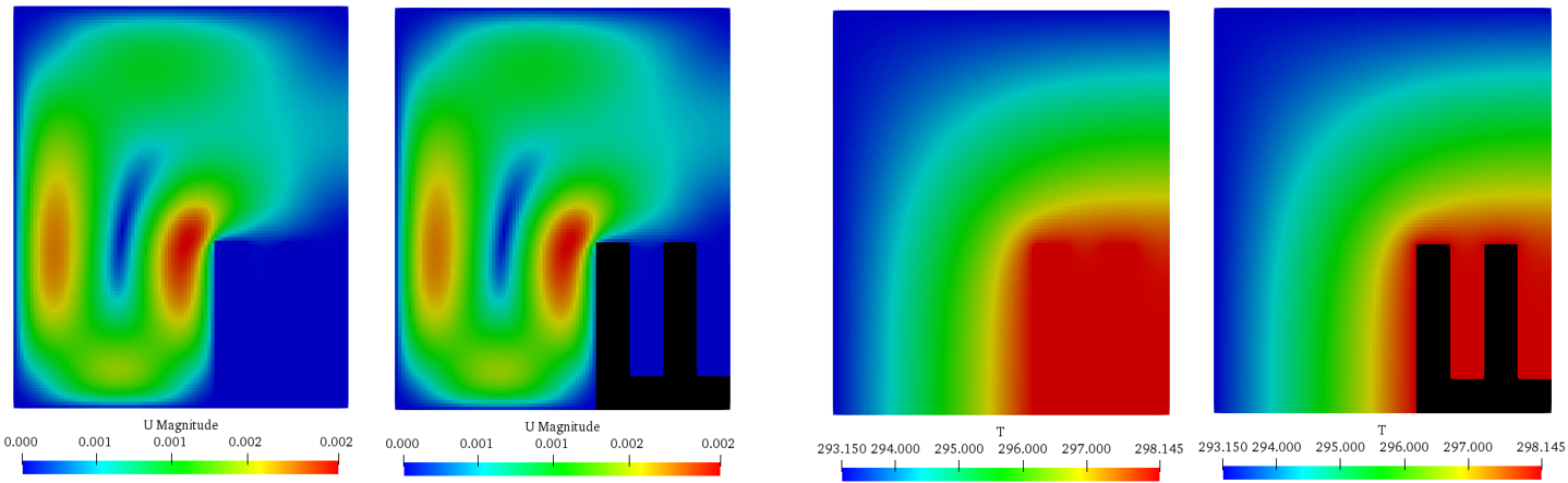

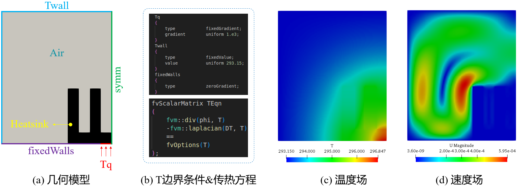

    各位老师好,我在使用OpenFOAM做散热器自然散热(二维模型),如图(a)所示,底部设置一个热流密度,热量会传递到Heatsink进行自然散热。
    对应的边界条件和传热方程如图(b)所示,原始求解器采用的是buoyantBoussinesqSimpleFoam,但在TEqn.H做了一定修改:因为本案例采用的是层流模型,故去掉了alphaEff,替换成DT,DT是(热传导系数除以(密度和比热容乘积)),同时也去除辐射相关的代码。
    上述热传导系数分别为空气和铝(Heatsink),密度和比热容设置为空气的材料属性。
    图(c)和图(d)分别为计算后的温度场和速度场云图。

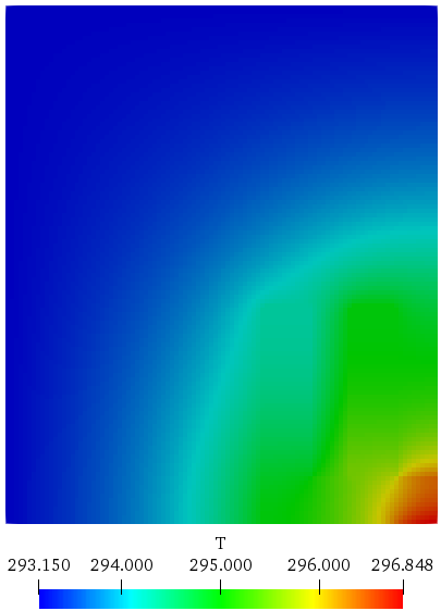

    但是我发现一个问题,理论上热源会先传递到Heatsink再进行散热,因此图(c)中Heaksink区域的温度应该为红色,而不是只有右下角一点区域为红色。
    请各位老师指教下,哪边出问题了。
    你那个heatsink的导热系数加大一些,应该就可以了
    Do1975
    李老师,这个我也尝试过,从现在的237增加到237000,温度云图和colorbar并没有明显的变化。
    你这个基本就是恒温了,你看293跟296基本没区别

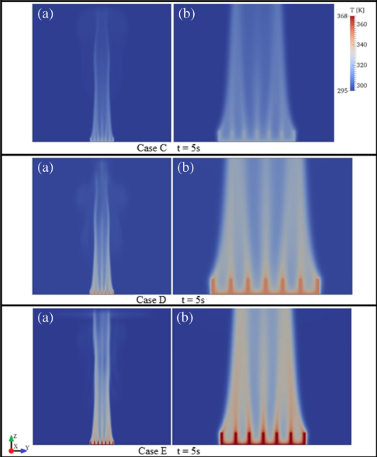

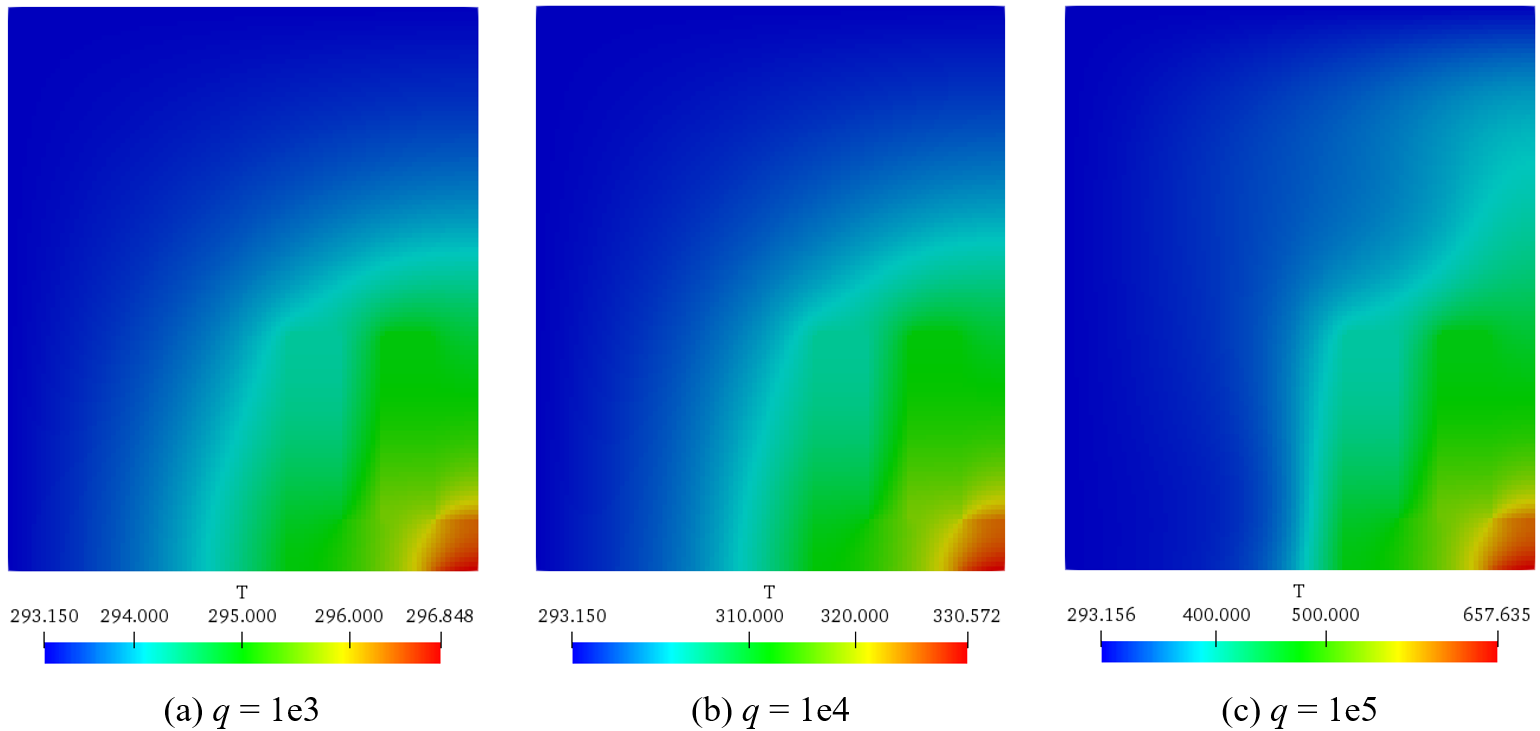

    @李东岳 李老师,我觉得这个跟恒温应该没有关系,我做了不同热流密度的对比(如图1所示),温度区间变大但整体云图变化也较小。而如图2中文献的温度云图来看,整个散热器的温度较为均匀,这才符合散热物理现象。
    但是感觉边界条件和方程没有写错,所以不清楚哪边除了问题。
    图1 不同热流密度下温度云图
    图2 参考文献的温度云图【https://doi.org/10.1007/s00231-019-02574-5】
    • 图1a,温度变化293-296,基本是恒温
    • 图1b,温度变化293-333,图1c,温度变化更大
    挺合理啊

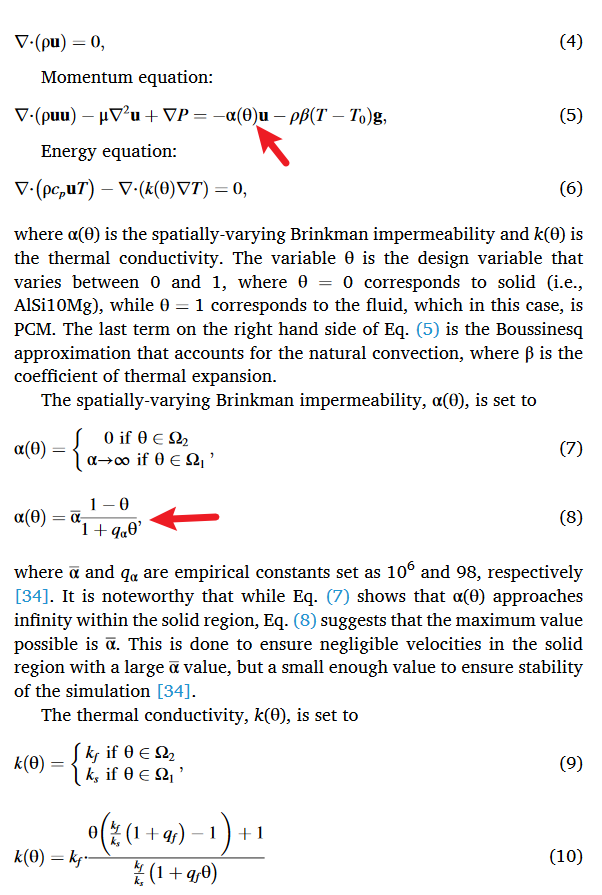

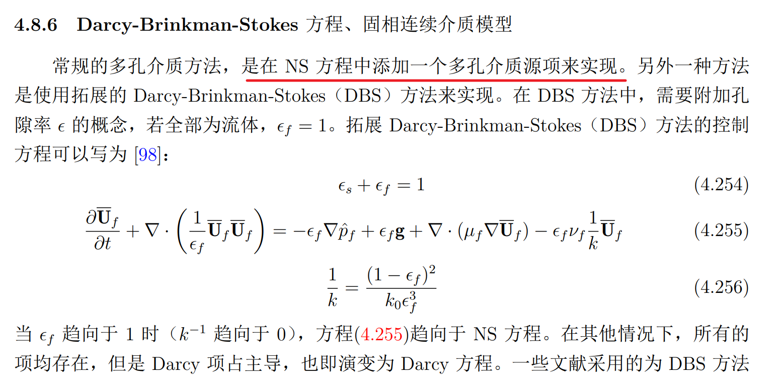

    目前我是按拓扑优化的处理方式来计算多域传热问题,有点类似《无痛苦N-S方程笔记》中Darcy-Brinkman-Stokes 方程的处理方式。
    【在我的模型中,源项为si=-alpha*u,其中alpha由gamma来控制,gamma=1代表Air,gamma=0代表Heatsink】
    图1 Darcy-Brinkman-Stokes介绍
    图2 自然散热拓扑优化模型[source: Applied Energy 314 (2022) 118984]
    文章下载不下来。不知道你的导热系数DT是不是有个明确的固体气体分界。

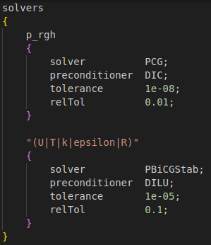

    我把tolerance从1e-6改为1e-5计算就可以收敛了,到100000步的时候温度不再发生变化。
    但是想请教下各位老师,tolerance这种一般如何设置呢?有什么依据来源?还是说只能根据模型来进行调试?:141:
    图1 fvSolution设置
