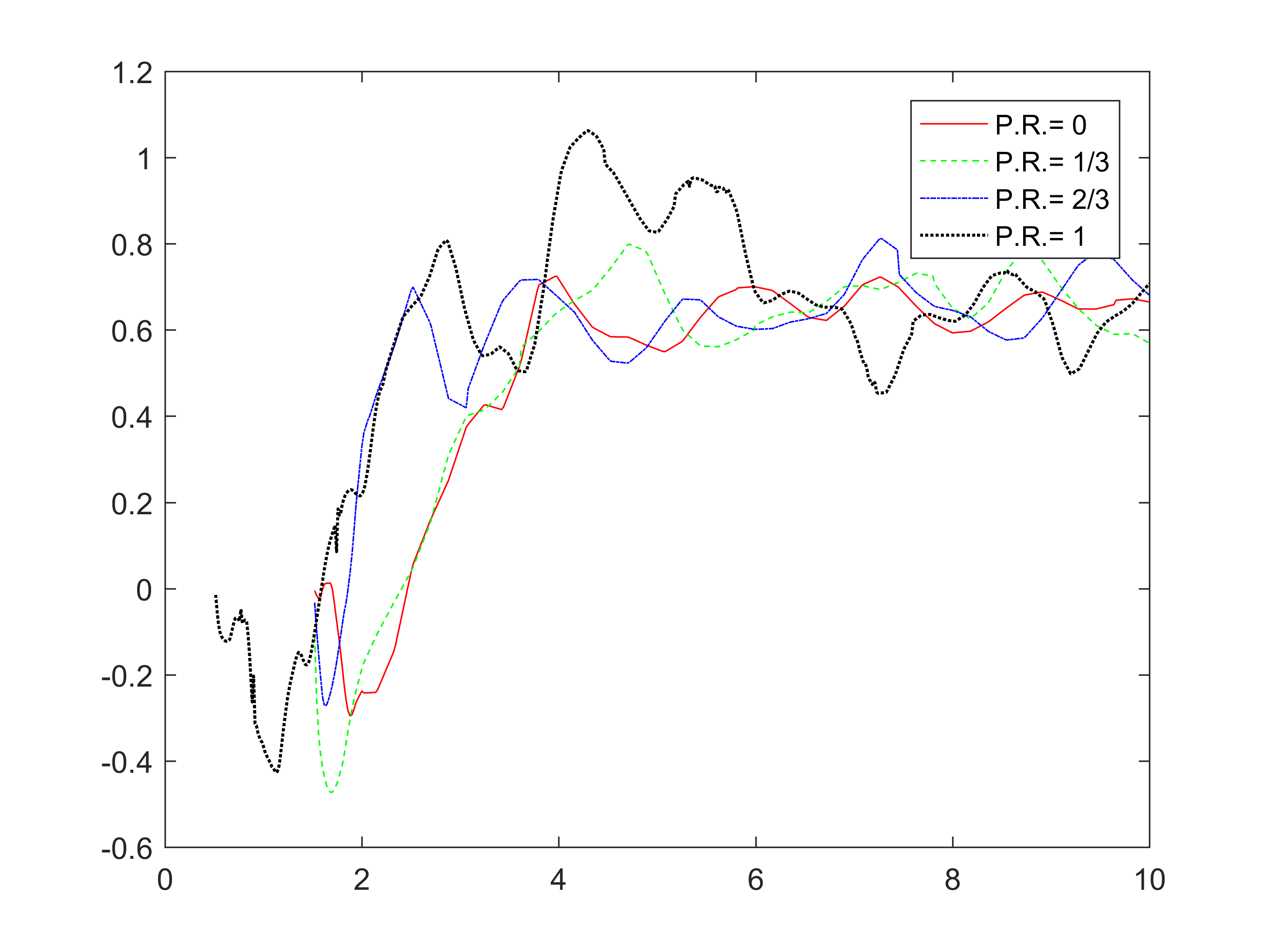

    piD 在昨天跑完10个周期之后,发现和piD/2,没有太大差别,1.3附近,稍小一点。
    Courant number在整个计算中保持在0.2以下。
    对于压差问题:
    1. 出口边界条件是 fixValue, 数值是0;
      2.入口的压力边界条件设置是 zeroGradient;
    流场还在重构中,传回我电脑还需要一点时间。等结果出来之后,我会回复你的。
    谢谢你的回复。

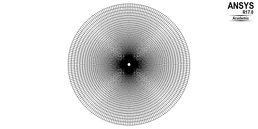

    @random_ran 不行,你就在试一试换一种网格画法,调整一下你的网格。

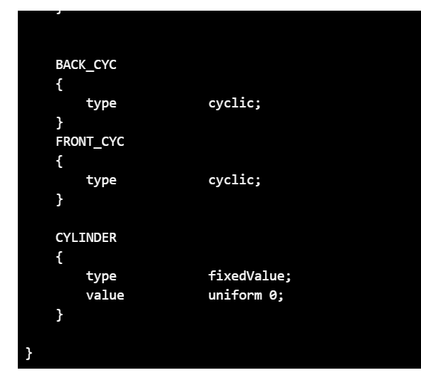

    对于边界条件:
    OF非常不友好。要在0文件中设置5个子文件。每一个子文件中k,p,U,nut 以及nuTilda 对每一个边界都要从头到尾设置。 这套边界条件的设置,特别是k,nut和nuTilda是基于教程里的摩托车算例。但是对于他们的物理意义理解就不如p和U那么明朗。比如k文件中的0.24取值:在inlet是fixedValue,在outlet是inletOut边界条件。 还比如nut和nuTilda文件的设置。我不清楚这些参数会对Cd有什么样的影响。
    另外对于cyclic 边界条件,我尝试过的是上,下,前 和后面,四个边界条件同时改成cylic,会不会是只用使用前后两个面cyclic,另外两个面用wall+zeroGradient?

    的确,在从o-shape形状区域到wake区域的转换有一点瑕疵。转换比太大?我会重画一下网格再试试。
    Yours in CFD,

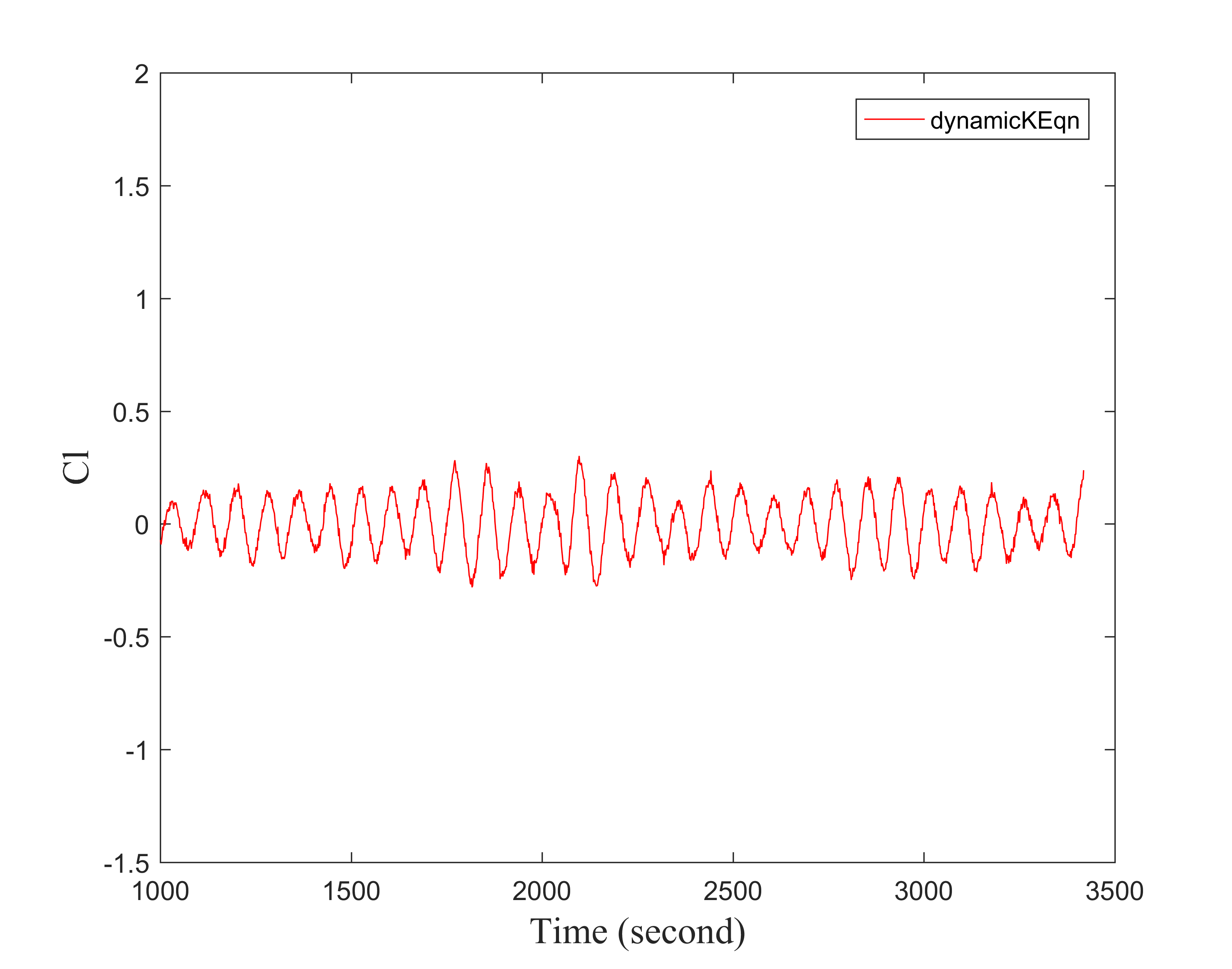

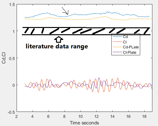

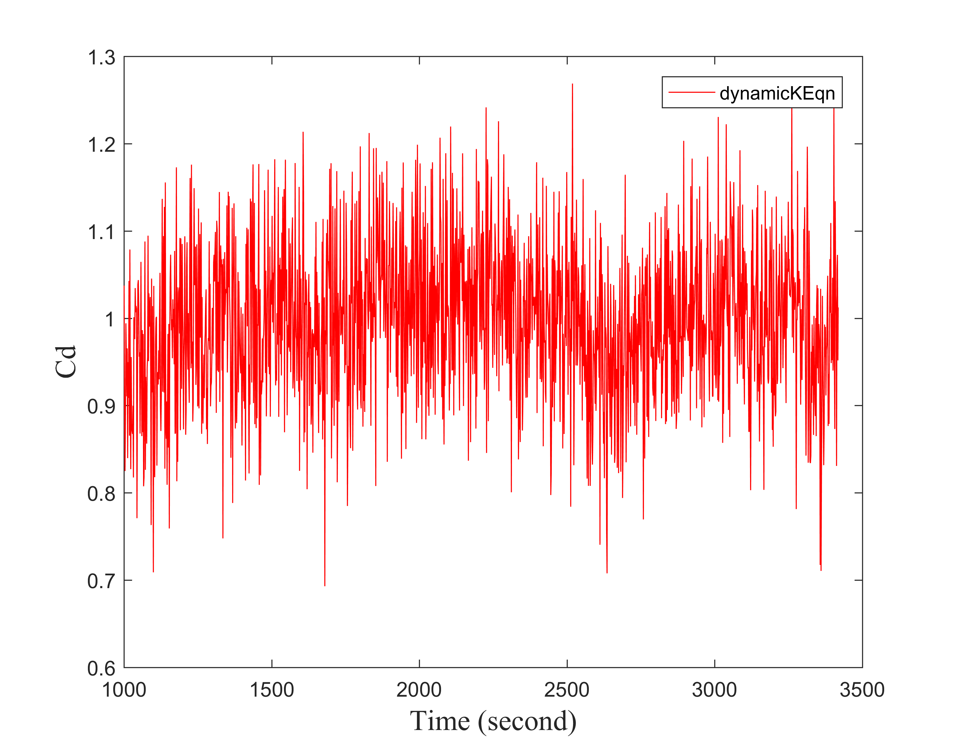

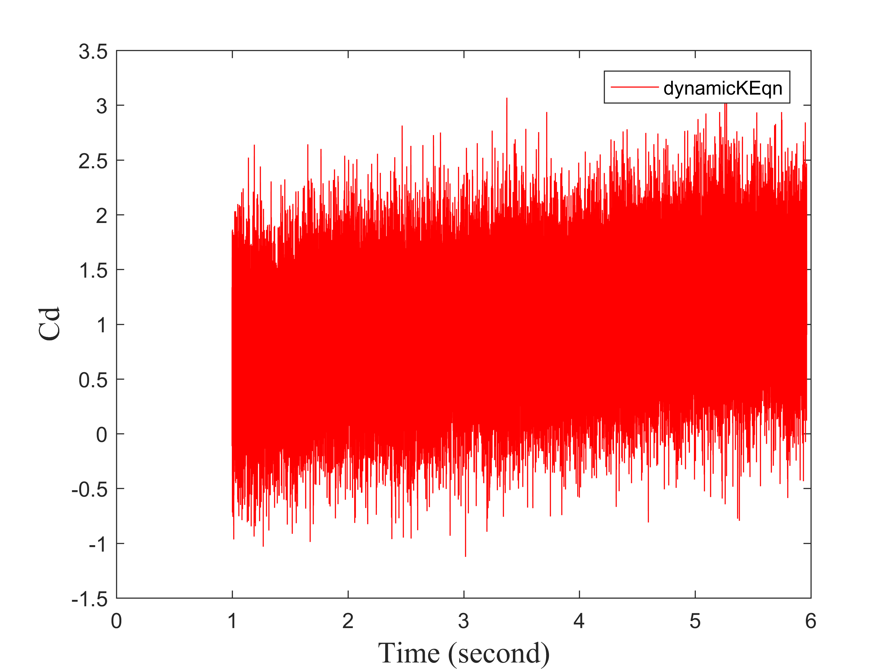

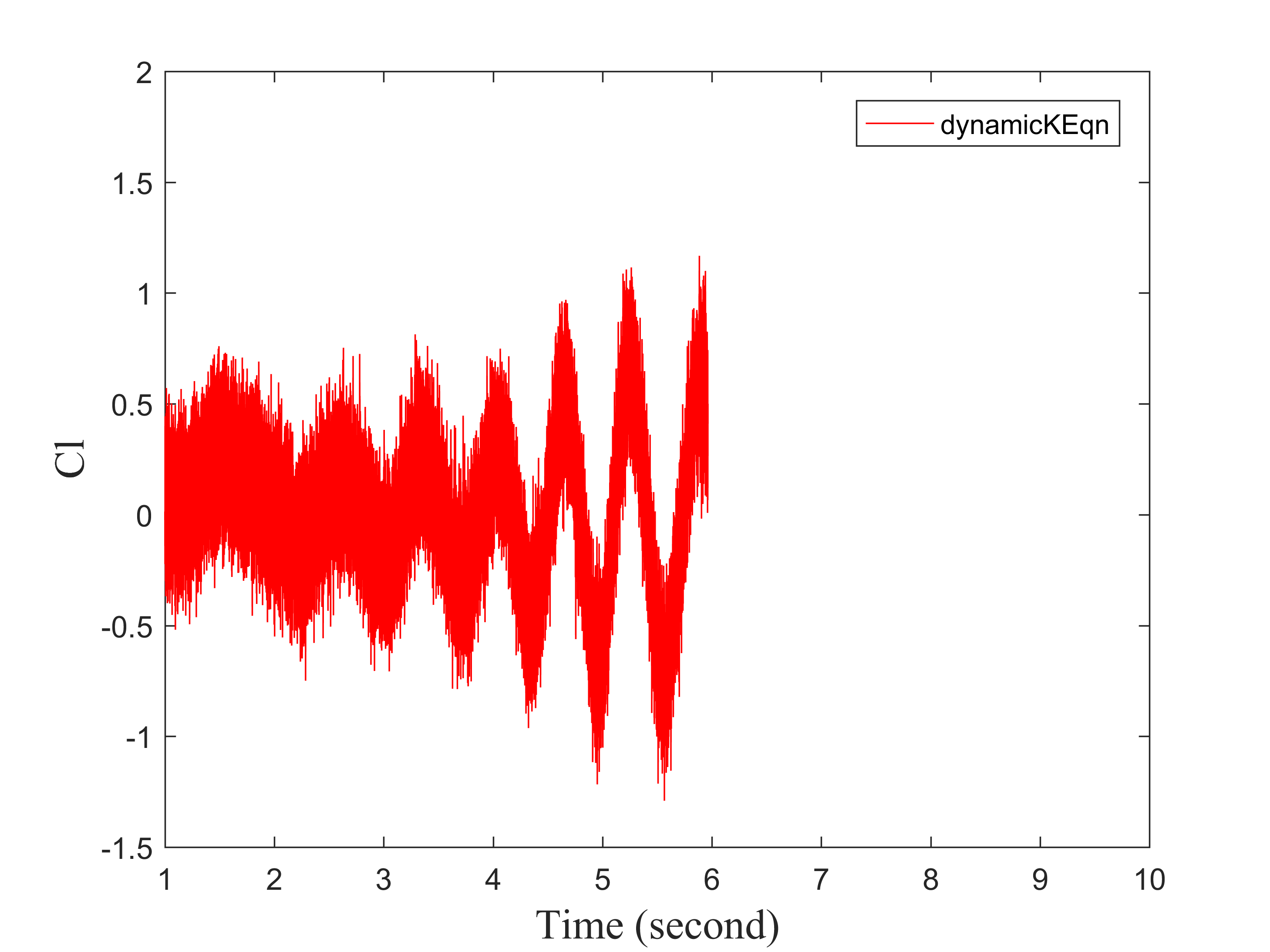

    首先,祝大家新年快乐! 对一个月前的问题继续进行补充。

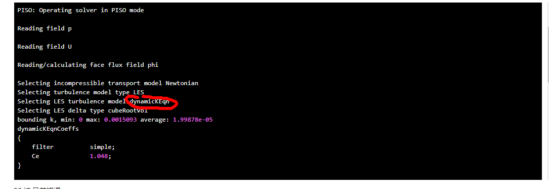

    用了 dynamicKEq 的子网格,得到的阻力和升力系数如下:
    计算还在继续,虽然现在只算了几个周期。Cd的均值在0.99左右,这个值和文献报道的数据非常接近了,但问题也很明显:居然出现了负的阻力系数。之前的模拟虽然Cd稍微偏高,但是阻力系数没有出现负值,甚至都没有下过1.00。网格是用的同一套,y+在1以下,Courant 最大值在整个过程中在0.2以下。

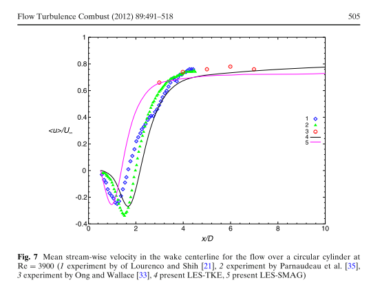

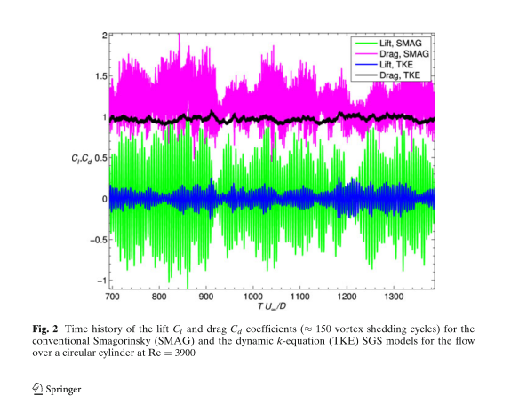

    Lysenko, D. A. et al.(2012)同样用OpenFOAM进行了LES模拟三维圆柱绕流,其中他对比了两个子网格的不同,传统的SMAG以及dynamic k-equation(TKE)。论文中的Cd,Cl 历史如下:
    0_1485884234007_reference.png。
    他们的TKE模型计算得到的Cd的r.m.s 值很小,和我的试算反差很大。查看fvSolution文件后,我怀疑是残差标准的设置可能会影响数值计算结果,所以会想办法提高标准后看结果怎么样。

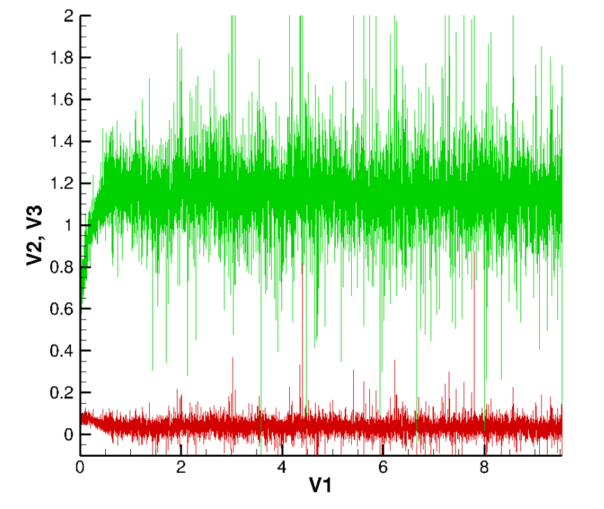

    另外一个比较头疼的问题是尾流的速度曲线:文献中出现的这根曲线,横轴是计算域中轴线(原点在圆柱中心);纵轴是进口速度方向上的速度大小,通常是非常平滑的,如下图:
    而我的计算结果,请注意是黑色虚线那条:
    虽然大体上类似,但是波动却非常明显,不知道这是什么原因造成的。我的采样点是从Cl的历史中,发现振荡稳定后,取了10个周期。 而上篇文献则取了150多个周期,这个问题的来源吗?或许大家有更好的见解?
    Yours in CFD,
    Ran
    B 炎 2 条回复 最后回复

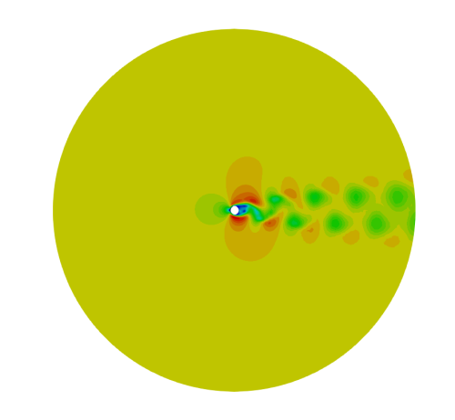

  • R 离线
    R 离线
    random_ran 大神

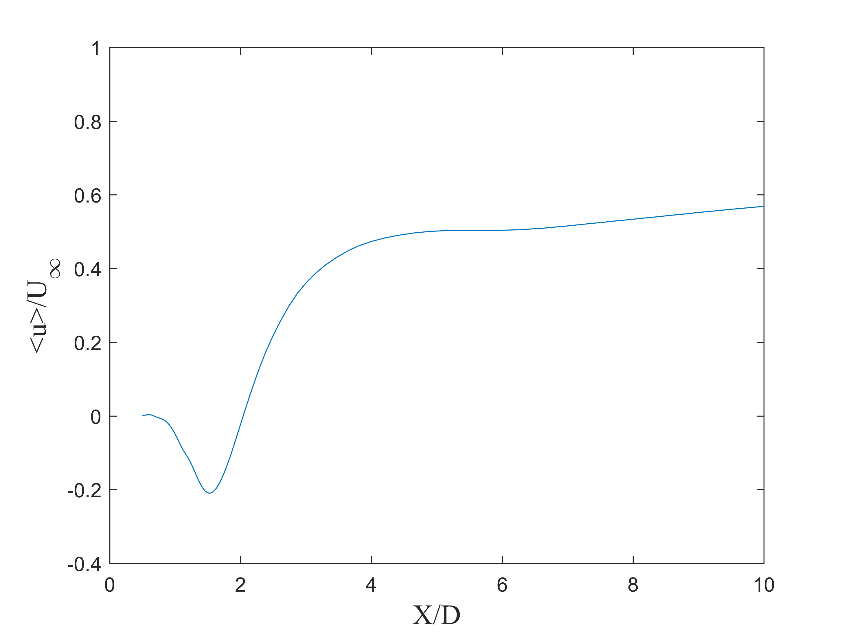

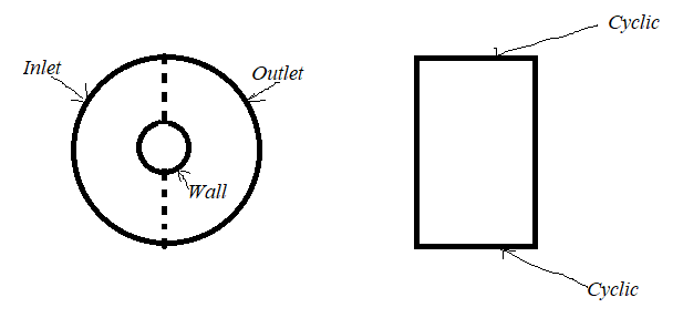

    换了计算域的形态,居然就能吻合得很好了。
    Cd 均值 1.03; St 0.21; Cl_rms 0.20; 30个周期96核,只用了12个小时;
    可是为什么之前矩形计算域,算出偏高的数值?
    难道雷诺数一样,不同的流体性质,也会对计算结果产生影响?
    Yours in CFD,
    Ran
    S Y B H 4 条回复 最后回复
    sorrby
    在 中回复了 random_ran 最后由 编辑
    @random_ran 你这次只改了流场吗?你之前矩形的流畅有没有把过度的地方改一改,看看结果有影响吗?相同雷诺数,不同的流畅性质应该不会产生影响。

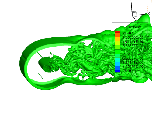

    我的这个case没有重点关注涡量的绝对大小。主要考察的是平均Cd, Strouhal 数,recirculation的长度。 voriticiy 只是用三维等值面做了一下wake的结构。 不知道你的case 重点考察的对象是什么? 如果你能提供的一下你的涡量考察的座标,我可以把我的数据提供给你。

    第一个应该是用的DES模型计算的吧,我看帖子最上面的Cd随时间变化幅度很小,但是后面哪个用了动力模式做的Cd图波动很大,虽然均值基本上是和实验对得上的
    我的目的是想做空化模拟,但事前要先将湍流结构捕捉的较好才可以,目前二维试算用的是动力模式,Cd波动也很大,我不是每个时间步输出的结果,平均起来效果不是很好,可能是样本点太少了

    最开始确实是DES。 dynamicKEqution 的一大特点就是波动性,我第一次看到这个湍流模型运行出来的Cd历史的时候也被惊讶到了。可以参考:
    Lysenko, Dmitry A., Ivar S. Ertesvåg, and Kjell Erik Rian. “Large-Eddy Simulation of the Flow over a Circular Cylinder at Reynolds Number 3900 Using the Openfoam Toolbox.” Flow, Turbulence and Combustion 89.4 (2012): 491–518. Web.
    如果湍流结果是一个前置条件的话,特别是你的雷诺数上千以后,2D的模拟总会计算出一个较高的Cd结果。 我不知道你是怎么计算Cd,O.F. 自己有专门计算Cd的object:
