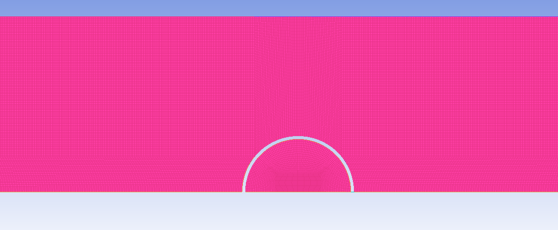

    我想做二维的模拟,于是我把前后面设置为empty,这时checkMesh出现下面的问题。
    log.checkMesh
    该如何解决这个问题?

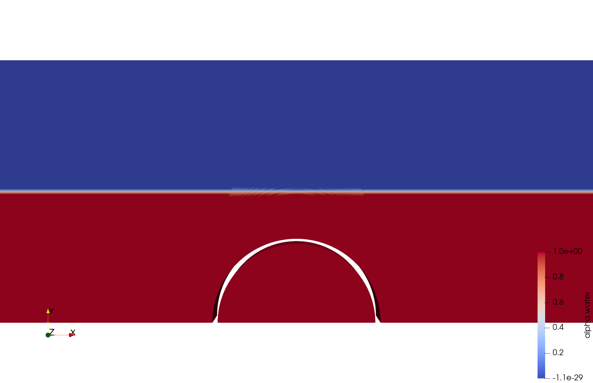

    李老师,我这个网格有大大的问题啊。结构物上方的初始液面呈现锯齿状, 然后我单独计算Openfoam可以计算,但是流固耦合的时候会发散。这应该是网格导致的问题把, 李老师可以给我一些建议来解决这个问题吗?液面.png
    我的算例放在了github(https://github.com/NUGUY2022/OpenFOAM_Calculix_membrane.git)
    我没有你那个求解器撒
    你固体算什么?变形?导热?还是啥。

    我用interfoam计算,算例会很快发散。查看结果发现结构物附近的p_rgh值有异常的变化, 而且结构物上的液面有流速,位置正是液面锯齿处。但是我用wave2foam来计算的话,计算不会发散,可以计算完20s.我把两个算例放在了github(https://github.com/NUGUY2022/OpenFOAM_revise.git). 请李老师给点意见
