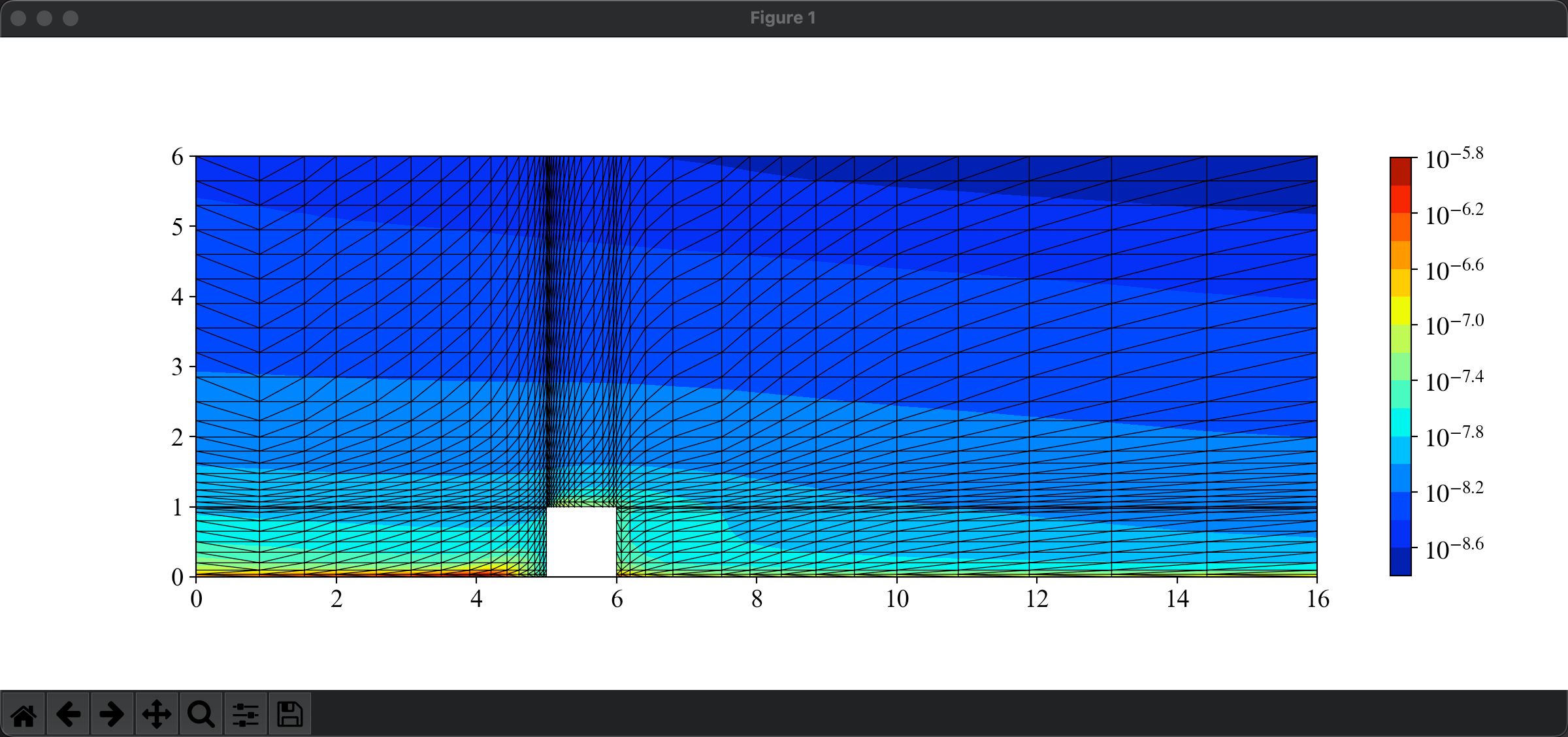

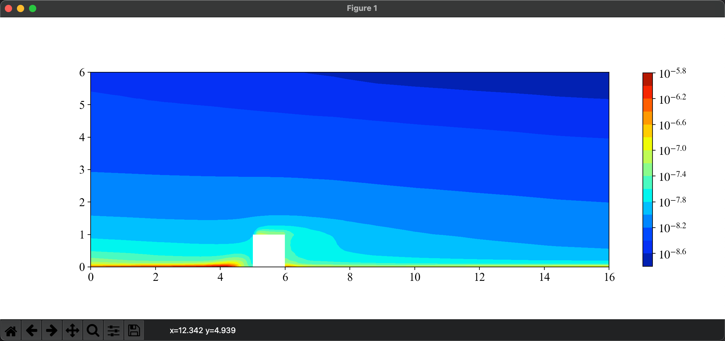

    在 中回复了 田畔的风 最后由 编辑
    @田畔的风 大佬后面3个图是什么出的,很好看,不像是apraview的风格
    田畔的风田 1 条回复 最后回复
  • 田畔的风田 离线
    田畔的风田 离线
    田畔的风 神
    @李东岳 就是下面两段python代码绘制的,用的是matplotlib库。

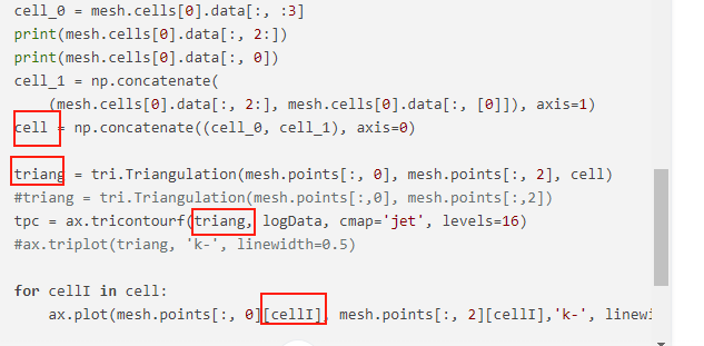

    @落花风
    1. caseType参数的作用在上一行的注释中已经给出。caseType=0指读写decompose算例,即包含processor*文件夹的并行算例。caseType=1指读写reconstruct算例,即串行或使用reconstructPar重建后的算例。
    2. driftDensity是我自己写的某个求解器里的标量场的名称。在标准求解器里,你想读压力就是p,想读速度就是U,想读温度就是T...
    3. 我的这个算例用的也是六面体网格,通过一次slice操作转换成了四边形切片,然后对每个四边形单元进行三角化。请注意理解我的这段代码:
    cell_0 = mesh.cells[0].data[:, :3]
    cell_1 = np.concatenate(
        (mesh.cells[0].data[:, 2:], mesh.cells[0].data[:, [0]]), axis=1)
    cell = np.concatenate((cell_0, cell_1), axis=0)
    triang = tri.Triangulation(mesh.points[:, 0], mesh.points[:, 2], cell)
    就是取每个四边形的0 1 2和0 2 3两组顶点,组成两个互不重叠的三角形,然后生成matplotlib自己的三角网格。
    1. 如果你不关心切片后的几何拓扑,可以在slice函数中设置Triangulatetheslice=True。这个功能和paraview图形操作里是一样的,这样出来的切片就直接是三角网格了。就不需要进行上述的额外的三角化操作了。
