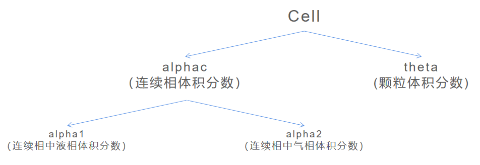

    @jasper-0 难道讲的不好理解吗:135:
    因为alpha1和alpha2是占连续相的而不是总的,连续相中只有液相或者气相,所以除了液相(alpha1)就是气相(alpha2=1-alpha1),这个1不是总体积,而是总的连续相。
    换个意思说,如果全部是占总体积的分数,颗粒为1-alphac,连续液相为alpha1*alphac,连续气相为alpha2 * alphac

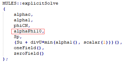

    @tens 感谢大佬的解答!也就是说通过以下代码求得的alpha1是占连续相的体积分数?那最后结果跑出来后要想得到总的alpha1是不是要在paraview里面做计算alpha1*alphac?
     MULES::explicitSolve
                    alphac,
                    alpha1,
                    phiCN,
                    alphaPhi10,
                    Sp,
                    (Su + divU*min(alpha1(), scalar(1)))(),
                    oneField(),
                    zeroField()

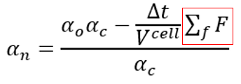

    我发现interFoam中alpha1(即alpha1)的求解对应下面这个公式,
    而MPPICInterFoam中通过以上代码求得的alphan为
    公式右边第二项ca41a44d-3aca-4f4c-a1fa-fb6db0acee7d-image.png 是用alpha占连续相的体积分数算出来的,
    而2e01bf25-6b01-4028-bc0c-7ba891a59490-image.png 和d27bc105-6b30-492f-a60a-83197f4a6f52-image.png 都是总的相分数,
    所以此方程右边第二项是不是应该乘以个alphac呢?即
    还望大佬解答一下,万分感谢!
    T 1 条回复 最后回复

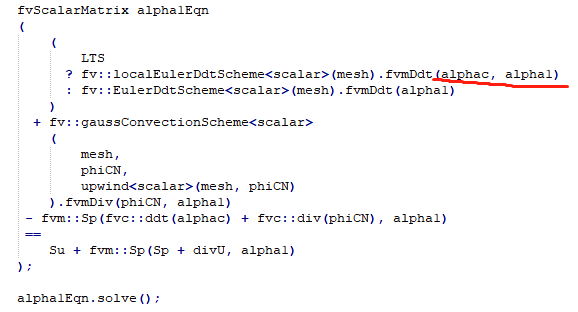

    @jasper-0 这个公式是哪里看到的,字母对应的意义不理解,在程序中相体积分数应该是通过控制方程求的吧
    fvScalarMatrix alpha1Eqn
                    LTS
                  ? fv::localEulerDdtScheme<scalar>(mesh).fvmDdt(alphac, alpha1)
                  : fv::EulerDdtScheme<scalar>(mesh).fvmDdt(alpha1)
              + fv::gaussConvectionScheme<scalar>
                    mesh,
                    phiCN,
                    upwind<scalar>(mesh, phiCN)
                ).fvmDiv(phiCN, alpha1)
             - fvm::Sp(fvc::ddt(alphac) + fvc::div(phiCN), alpha1)
                Su + fvm::Sp(Sp + divU, alpha1)
            alpha1Eqn.solve();
    J 1 条回复 最后回复

    懂了,现在就是说是红色部分的问题对吧,我看了代码中这部分是通过下面代码求的
    fvc::surfaceIntegrate(psiIf, phiPsi)
    而里面的phiPsi则对应的这一部分
    通过追踪
    alphaPhi10 = talphaPhi1Un;
    //又查到
    tmp<surfaceScalarField> talphaPhi1Un
                fvc::flux
                    phiCN(),
                    cnCoeff*alpha1 + (1.0 - cnCoeff)*alpha1.oldTime(),
                    alphaScheme
              + fvc::flux
                   -fvc::flux(-phir, alpha2, alpharScheme),
                    alpha1,
                    alpharScheme
    而其中的phiCN则
        tmp<surfaceScalarField> phiCN(alphaPhic);
        // Calculate the Crank-Nicolson off-centred volumetric flux
        if (ocCoeff > 0)
            phiCN = cnCoeff*alphaPhic + (1.0 - cnCoeff)*alphaPhic.oldTime();
    如果不采用CN格式phiCN就等于alphaPhic,又查到
     alphacf = fvc::interpolate(alphac);
    alphaPhic = alphacf*phi;
    所以本质上图一中红色部分还是通过alphac*alpha1得到的

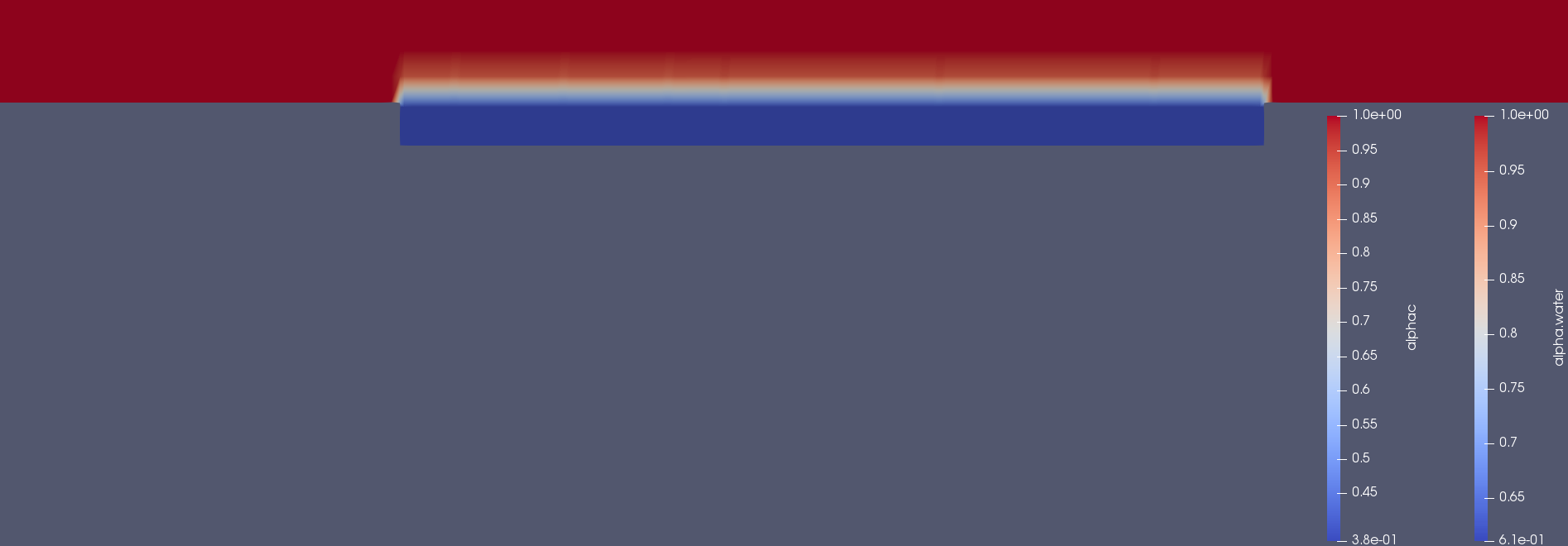

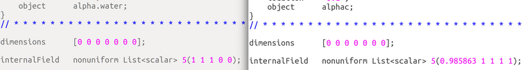

    我测试了一下大家说的,在MPPICInterFoam里,加入粒子。但是alpha.water和alphac是不符合逻辑的。在最底部分,应该是只有水,那么alpha的值就该都是0.38。为什么在alpha.water却是0.62?
    J 1 条回复 最后回复
  • J 在线
    J 在线
    Jasper 0
    在 中回复了 zhe 最后由 编辑
    #30
    @zhe alpha.water 是占连续相的体积分数,如果没有空气只有水的话,理论上应该alpha.water都是1吧,你看看是不是你alpha.water图例显示的问题?
