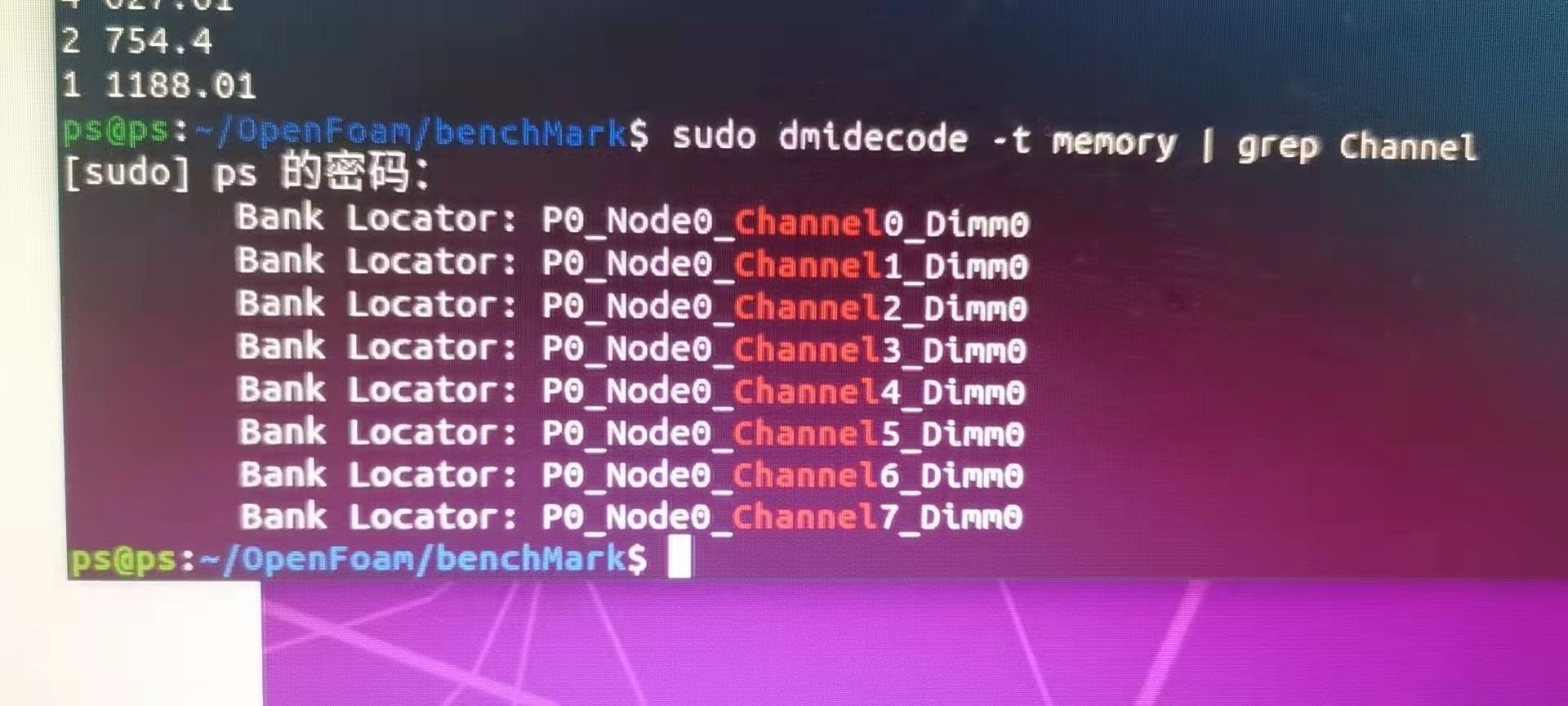

    @李东岳 所以我之前问他们内存是怎么搞的,一般情况下,这玩意cpu肯定没问题,硬盘应该也不是瓶颈,内存是不是走的多通道模式是有可能是限制,但是看了一下,好像也是多通道的。原生Ubuntu,不是走虚拟机什么的,Case的log看起来也没什么问题。 也不是多节点,都是本机的,也就没啥能慢的情况了啊。。而且这个应该不是自己弄的组装机吧?所以真心看不出来咋回事,重装一下系统看看好了~ 说不准神奇的解决了,或者试试老ubuntu ub18啊 ub16什么的
    在 中回复了 青山 最后由 编辑
    #27
    @青山 最简单粗暴的说,你们的内存条插满主板了么?或者说内存条有没有隔一个插一个,插了一半?没自己装过cluster,但是这玩意基本原理都是通用的。。支持8通道的话,8根插到对应的通道上就好。。他也是8根。完全看不出来为什么

    @星星星星晴 两个cpu槽插了一个cup,然后在cpu旁边的8个内存插槽都插了,搞不懂啥问题

    @李东岳 感谢东岳老师,机子在杭州。超微的主板,买来都是配好的,一直没测试,最近测了几个案例才发现问题。标准算例里面8核的并行速度比16核还快我是真想不通:136:
