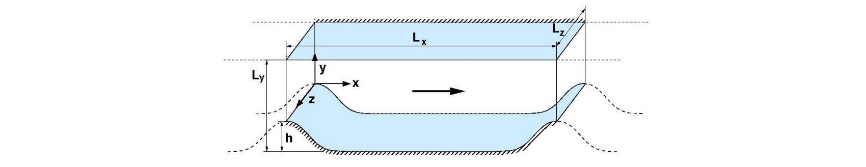

    这是一个非常经典的大涡模拟的算例。简直是打遍天下无敌手。做LES的,一般看到这个经典几何,立马就会啪的一下打开文献,很快啊!:high: 左边一个结构块,右边一个结构块。把网格画出来算一算。并且计算结果可以和实验对比的非常好:
    在这个算例中,相关条件大体如此:
    • 左、右、前、后均为周期边界条件,添加速度恒定源 1m/s (前后左右都是周期性边界,要给定这么个东西)
    • 上下为壁面,速度无滑移,压力零梯度,湍流采用壁面函数
    • 湍流模型使用SpalartAllmaras
    • 粘度$\nu$为2.643e-6,空气的密度按照1来算
    • 传统功夫点到为止,整个压力-速度耦合迭代1500次就好
    网格一共256万。酷炫吊炸纯结构网格。OpenFOAM这面采用16核计算只需要533秒(自用服务器处理器AMD 7542)。很快啊!:140:

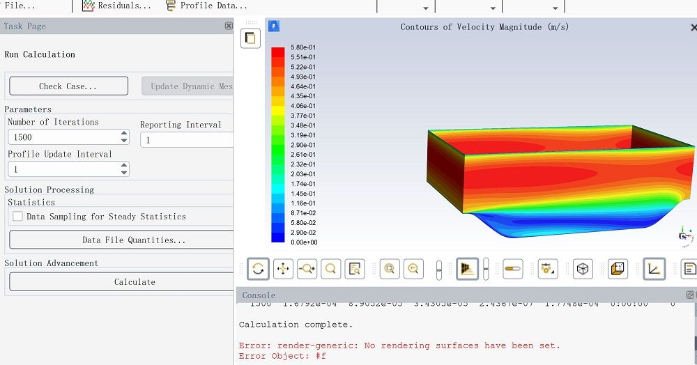

    @李东岳 李老师,我今天算了一下:
    • Intel Xeon E5-1650 v4 CPUs,
    • 逻辑核数10
    • 用的S-A模型,simple压力速度耦合,动量和标量用的都是二阶迎风
    • 稳态迭代1500步,耗时4980秒:135:
