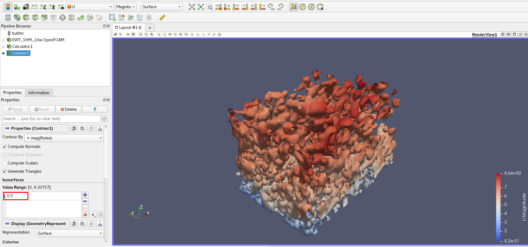

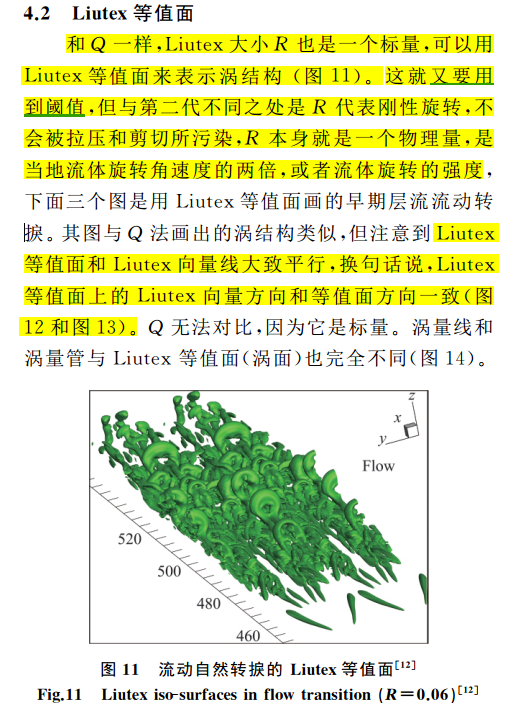

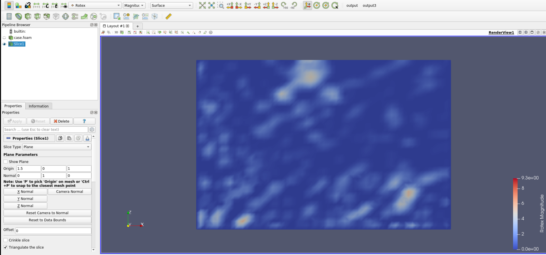

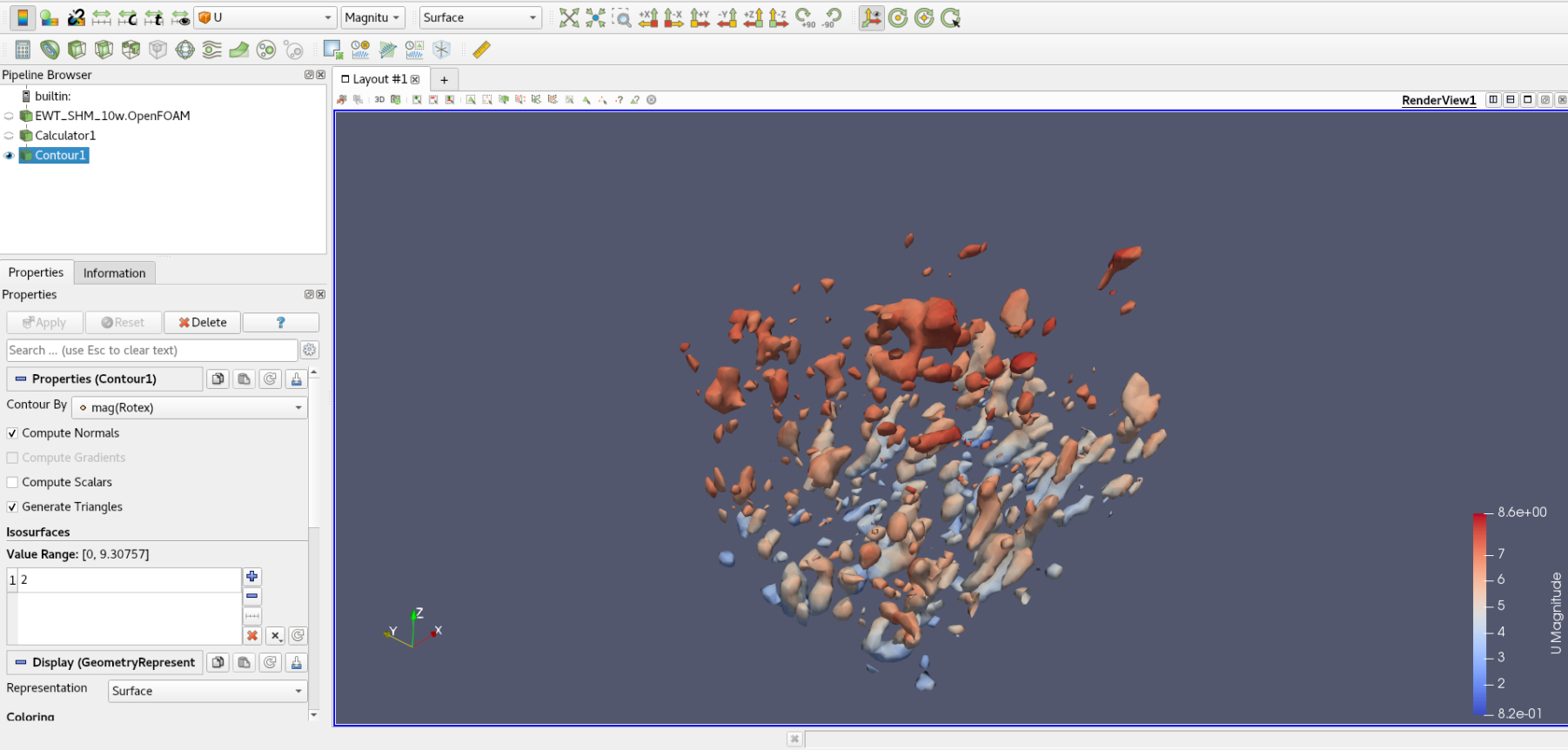

    李老师,我看了刘老师的论文(刘超群, Liutex-涡定义和第三代涡识别方法. 空气动力学学报, 2020. 038(003): 第413-431,478页.),里边提到以下几点:
    1. Liutex算出的是一个矢量,而Q是标量。
    2.文章中提到Liutex为基础的几个涡识别方法,其中之一就是可以用计算mag来画等值面,但这个时候又需要指定阈值:
    3.用paraview计算9.6w 网格的算例的mag(Rotex),阈值分别取不同结果如下。Liutex采用幅值等值面因此会存在跟用Q准则一样指定阈值的问题,但根据论文意思是此时画出的等值面和Liutex向量线是大致平行的。
    (1)mag(Rotex)=0.1结果
    (2)mag(Rotex)=0.5结果
    (3)mag(Rotex)=2结果
    #40

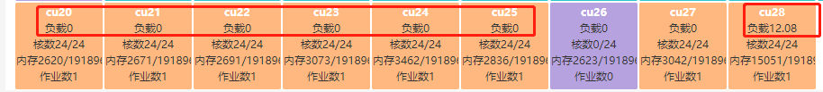

    我测试了一下,单核计算,对于这个150万网格的算例,每个网格的操作要占用30ms来计算,150万网格就是45000秒。
    因为我对Liutex这个计算过程不熟悉,不清楚这个是否能做简化。

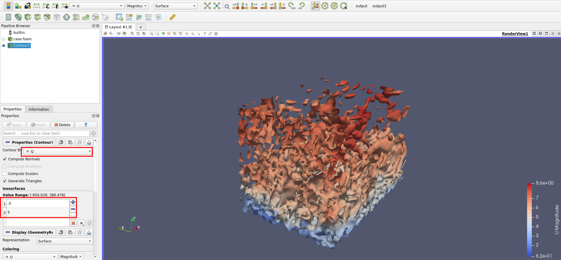

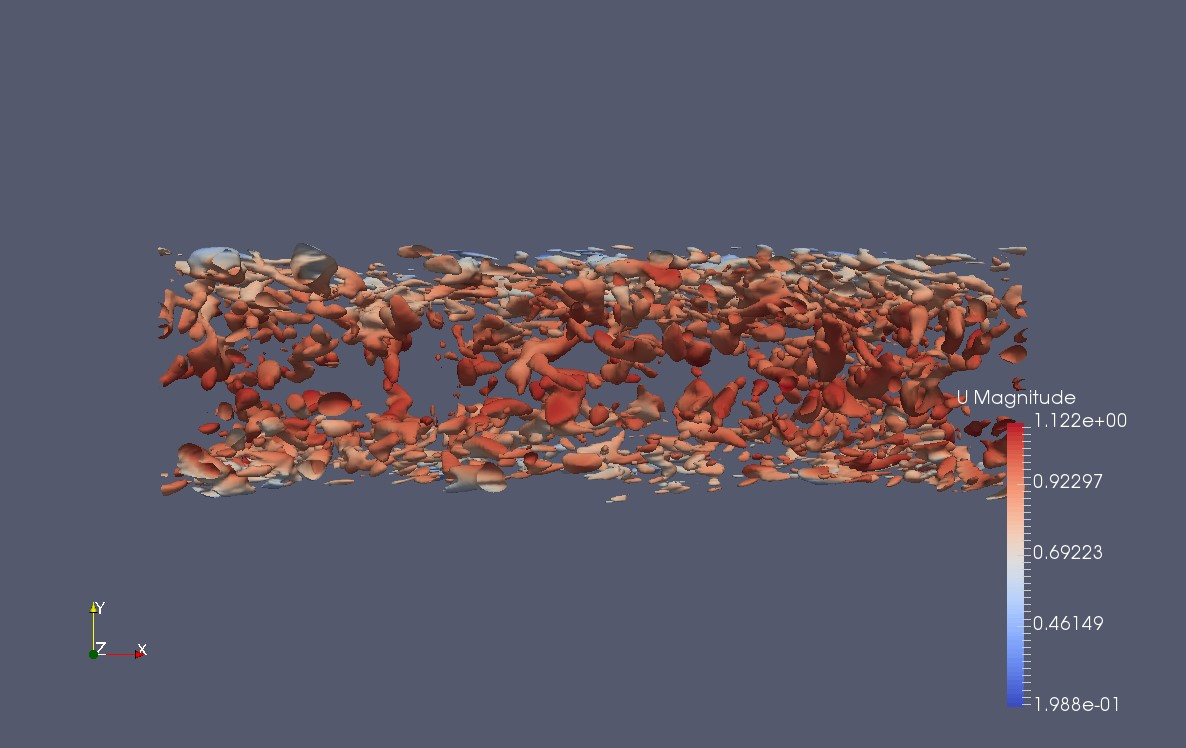

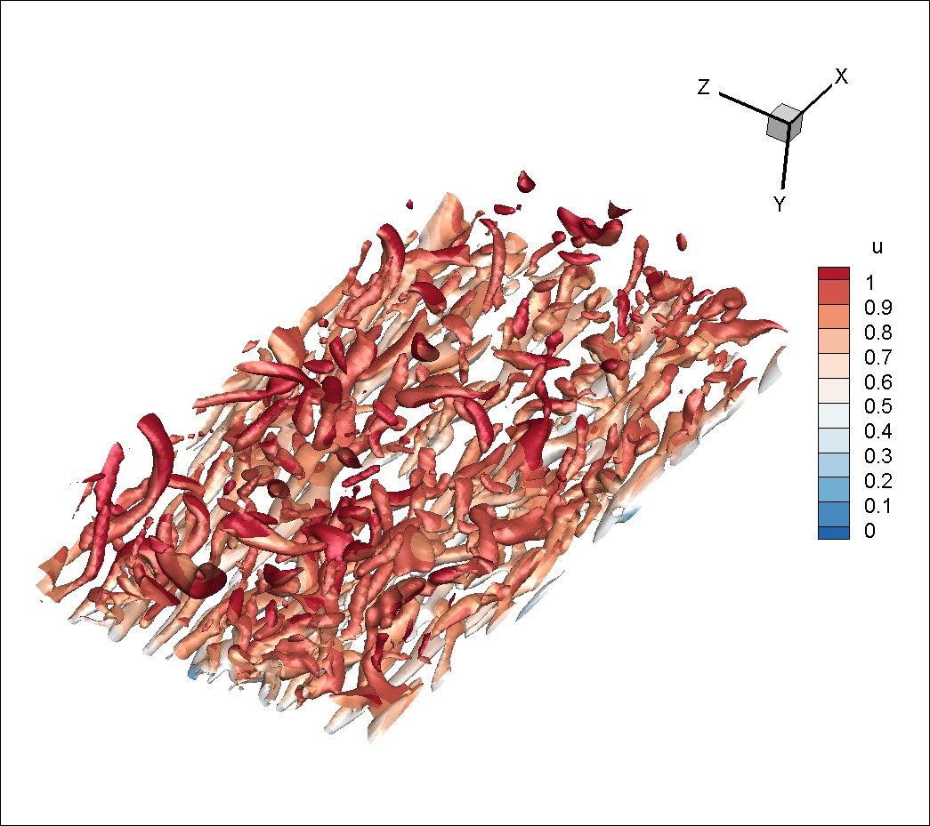

    @lizhisongsjtu 感觉这个liutex没有那么好啊,我计算的是槽道流,liutex识别的结果很混乱(liutex的等值面),感觉还没Q准则显示的涡结构清晰,但是看刘老师文章里的效果挺好的。。。
    下图是Q准则识别的涡(只显示了下半部分区域),可以看出清晰的流向结构(Q等值由速度染色)
    (下图Q等值由温度(这里是被动标量)染色)
    but,liutex等值面画出来就很混乱,我调了一些阈值都不是很好,感觉很混乱,下面是统一阈值的各个角度的liutex等值面,总体感觉就很混乱。
    (下面图liutex等值面都为速度染色)
    PS:之前用omega方法识别涡时也出现了跟liutex等值面差不多的现象,刘老师文章里也提到omega方法是跟阈值关系不大的(优于Q准则),但是在我的槽道流算例里,这两种方法似乎都不如Q准则好,请问大家在进行涡识别时有没有类似的经历,请格外大佬指教。
    L 东方白杨东 2 条回复 最后回复

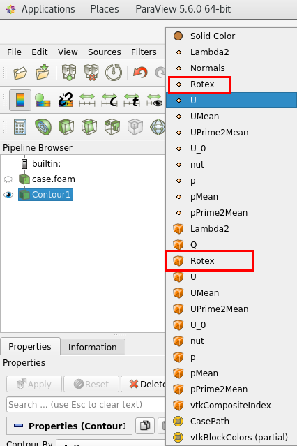

    zzcfd
    #49
    具体的代码还没有看,我测试了一下程序运行很有效率,但是我想问一下这个magRotex是liutex的等值面么?还是结合了omega的liutex-omega方法呢?
  • B 离线
    B 离线
    BznW
    在 中回复了 lizhisongsjtu 最后由 编辑
    #50
    @lizhisongsjtu 感谢分享,请问下在of7下同样编译成功,但运行Rotex -latestTime会出现这种报错是什么原因呢82ec2cca-7da5-44b9-b931-61307503ac33-image.png
    L 尚 2 条回复 最后回复
    lizhisongsjtu
    在 中回复了 RQLI_CFD 最后由 编辑
    #51
    @RQLI_CFD 我不熟悉剪切流动,暂时无法回复楼主的问题。
    对旋转流动,使用经验确实印证了Liutex方法在涡核心区识别方面的卓越表现。文章见刊后,会共享识别涡核心区的结果。
    lizhisongsjtu
    在 中回复了 BznW 最后由 编辑
    #52
    @BznW
    感谢您的认可。
    我的使用环境是OF2206和OF2306。没出现类似的问题。建议用2206或2306试验。
    B 1 条回复 最后回复

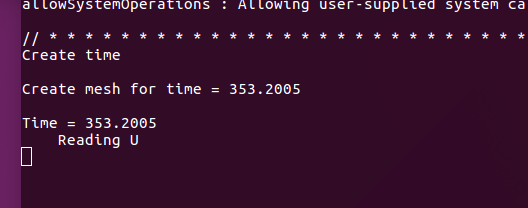

    @BznW 在 请教:第三代涡识别方法Liutex的代码在linux中运行的问题 中说:
    遇到同样的问题,blockMesh 生成的结构化网格。李老师和 lizhisongsjtu 程序在 Openfoam v9 和v2212下编译使用,都会浮点溢出。
    Create time
    Create mesh for time = 0.0012
    Time = 0.0012
        Reading U
    #1  Foam::sigFpe::sigHandler(int) at ??:?
    #2  ? in "/lib/x86_64-linux-gnu/libc.so.6"
    #3  ? in "/home/scramjetfoam/OpenFOAM/scramjetfoam-9/platforms/linux64GccDPInt32Opt/bin/Rotex"
    #4  ? in "/lib/x86_64-linux-gnu/libc.so.6"
    #5  __libc_start_main in "/lib/x86_64-linux-gnu/libc.so.6"
    #6  ? in "/home/scramjetfoam/OpenFOAM/scramjetfoam-9/platforms/linux64GccDPInt32Opt/bin/Rotex"
    Floating point exception

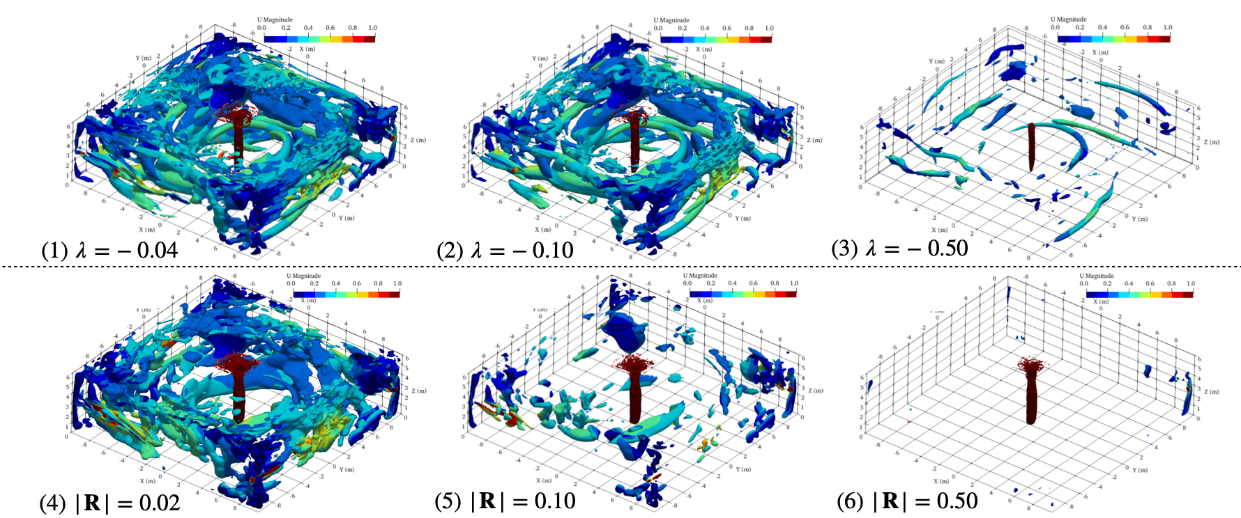

    用两种方法识别流场中的涡,第一种是lambda法,openfoam自带的无量纲方法,第二种是liutex方法。
    123看出,改变阈值后,中心部位的漩涡变小;456看出中心漩涡并没有随阈值改变而明显改变。
    根据S和Omega模的大小,把涡区分为剪切占优和旋转占优两种。123+456显示,阈值对剪切占优的涡结构的显示特征影响挺大,对旋转占优的涡结构影响并没那么明显。如此,凸显了liutex方法在旋转涡涡结构识别中的优势。
