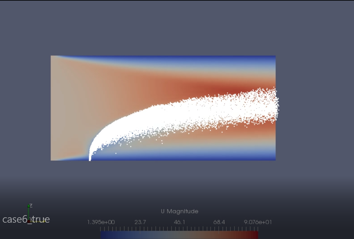

    @r07522121
    我想起来之前做过的一个Crossflow 的case,我隐约记得是可以显示child的。
    不过我没达到你的超音速的flow。
    而且你计算y方程了没有,y和yDot。
    我建议你可以单独只喷射一个parcel,然后看破碎的情况~
    祝你好运~
    R 1 条回复 最后回复

    #25
    @星星星星晴 你好,發現是y跟yDot=1e-38,所以原來沒有計算到...可是奇怪我有把solvOscillationEqn調到yes。還是那兩項是只有TAB在算?
    前輩的案例看起來的確有breakup,有用primary breakup model嗎? 謝謝分享。
    星 2 条回复 最后回复

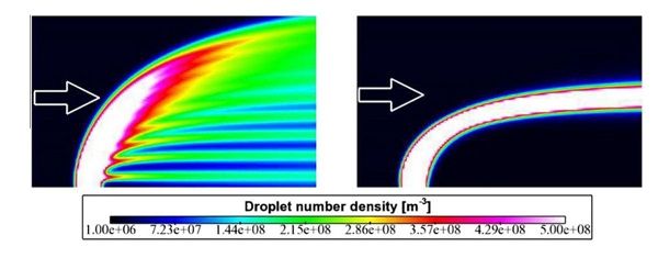

    #26
    @r07522121
    不是只有TAB算,y和ydot是计算droplet的形变的,我这也是好久之前的case了,我当时是根据TAB扩展了一个TAB模型,后来就没有再继续做了
    Dahms R N, Oefelein J C. The significance of drop non-sphericity in sprays[J]. International Journal of Multiphase Flow, 2016, 86: 67-85.
    你可以看看这个文章,我当时就是根据这个做的
