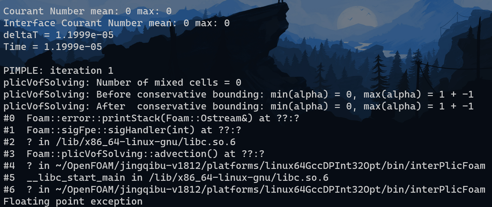

    戴前辈您好,看到您的方法就想用of里的dambreak算例试一下,尝试了在of1912和of1812中加载您的求解interPlicFoam,但是算$FOAM_TUTORIALS/multiphase/interFoam/RAS/damBreak算例的时候,虽然按照您github上的要求修改了fvScheme和fvSolution,但是计算第一步就会出现问题,浮点数溢出,减小算例时间步长到1e-5也不行,细化一倍网格也不行,请问这是为什么呢?(我注意到您给出的tutorials都是多面体网格的,并非六面体网格,不知道是不是您的求解器不适用于六面体网格?)
