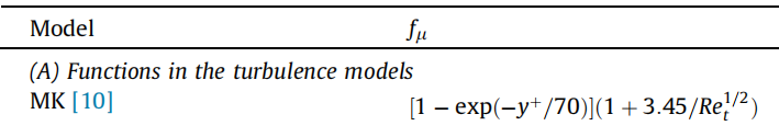

    @东岳 我想在湍流模型中植入fMu,公式是:
    里面有y+,所以想引用yPlus

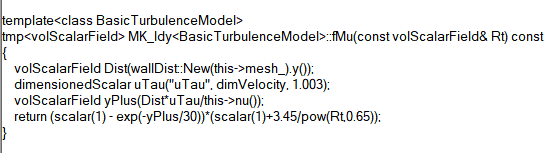

    自我回答,跟常规方法一样。程序里:
    #include "wallDist.H"
    int main()
        volScalarField Dist(wallDist::New(mesh).y());
        dimensionedScalar uTau("uTau", dimVelocity, 1.003);
        volScalarField yPlus(Dist*uTau/turbulence->nu());
    Calf.Z-DNS
    @东岳 谢谢老师!这里面的uTau为何直接取1.003呢?不需要植入它的公式吗?
    Calf.Z-DNS
    其中y+我按照了东岳老师提供的方法,那就是如下图:
    编译成功,但按这个湍流模型跑的结果不对。
    uTau为何设成1.003呢?如果要植入uTau的公式,那tauw这个如何得到呢?源代码里面相关的有tauw跟wallshearstress,但是不知道怎么引用。还望赐教。
