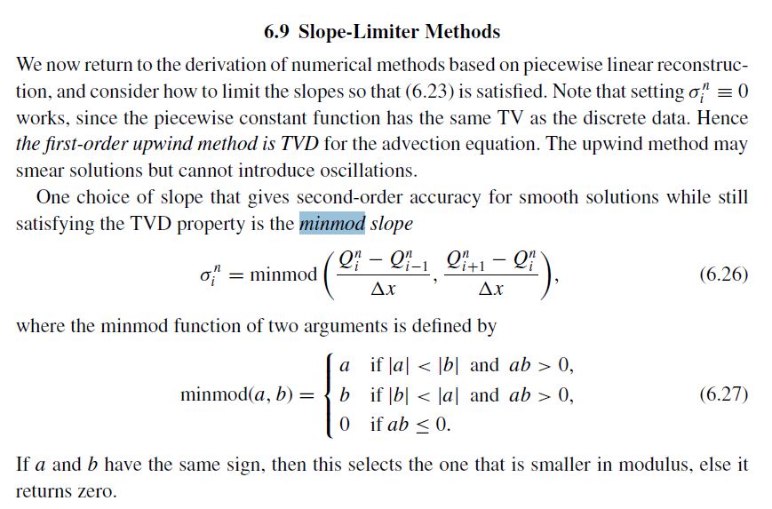

    @东岳 还有,老师,您这些都是在哪里看的,感觉从来没见过的用法
    #42
    老铁,Minmod是一个特别出名的TVD格式啊。这些都是在书上看到的
    :qichuang:

    @东岳 真心求教这是什么书:shangxue:
    #45
    Finite Volume Methods for Hyperbolic Problems
    • 对于刚学CFD的,我不推荐这本书,这本书单纯讲求解$\frac{\p \phi}{\p t}+\nabla\cdot(\bfU\phi)=0$,并且略针对可压缩空气动力学
    • 学CFD几年的可以看看,这本书讲解的很细致思路很独特,扩展性很强
