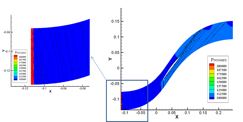

    @东岳 老师,不过我在用rhoSimpleFoam中遇到了一个很奇怪的现象,就是进口的压力会出现异常,使得整个计算发散,就像这样。这又会出现数值上面的异常。可以用层流模型试一下。这个问题也是困扰了我好久
  • 宝 离线
    宝 离线
    宝丁
    #36
    @东岳 不对,是rhoCentralFoam
