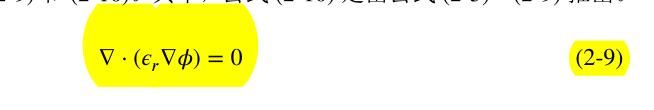

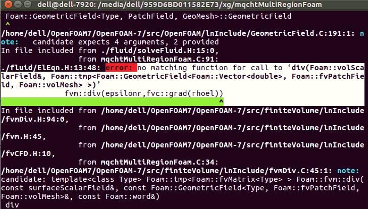

    @东岳,李老师您好,目前自己在做气动热这块,就想求解第一张图上放的这个方程,自己编译的代码如第二张图所示,epsilonr和rhoel定义的场都是volScalarField,但编译的时候报这种错:134: :141:
    在 中回复了 Rui 最后由 编辑
    @Rui 这是laplacian操作符,而不是你写的那个:fvm::laplacian(epsilonr, rhoel)

    @李东岳 感谢李老师回复:146: ,问题解决,OF小白一只,多多包涵:huahua:
    其实也可以写成div(grad()),但是里面涉及很多问题,在我《笔记》里面有提及,在后面,你翻翻

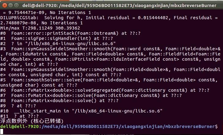

    @李东岳 李老师您好,按照您的提示我把div(grad())项改成了laplacian操作符,但是在单独求解图1所示的方程时迭代了几步之后它就挂了,图2 是我的代码,其中epsilonr、ka均是常数,rhoel定义的场是volScalarField,不知是不是自己代码编写的问题,还望李老师指点迷津:chouchou: :chouchou: 提交三.jpg 提交2.jpg 提交1.jpg

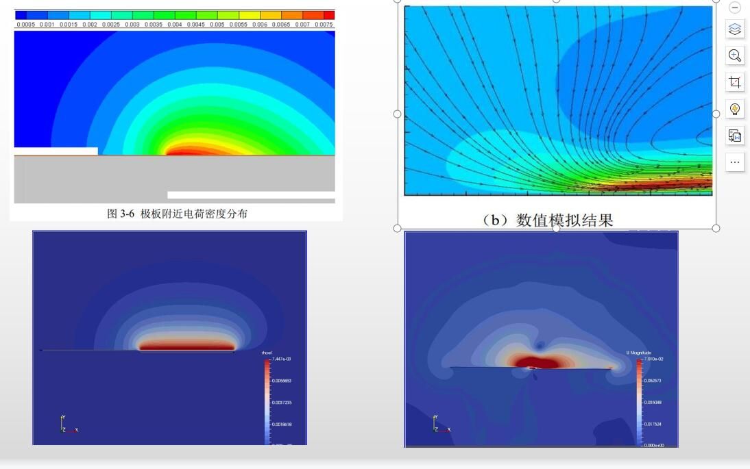

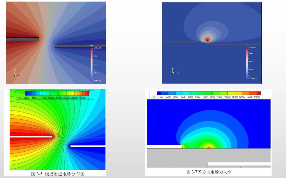

    @李东岳 , 李老师您好,我已经在chtMultiRegionFoam中植入了第一张图所示的拉普拉斯及泊松方程,
    实现了对电势在流固区域的耦合求解,但电荷的求解似乎不对,然后电场力的求解结果也和参考文章里面差的太多,但我边界设置理论上是符合文章要求的,第二张图和第三张图是我和参考文章计算结果的对比。参考文章及我的算例和编译的求解器链接放在这里:https://pan.baidu.com/s/1U8NBBon8CFVvDoF9Fsi9UA 提取码:mppz
    麻烦李老师能抽空看一下,检查一下问题,不胜感激。一个头俩大:136: :136:
