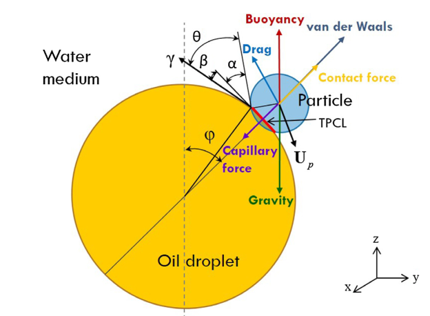

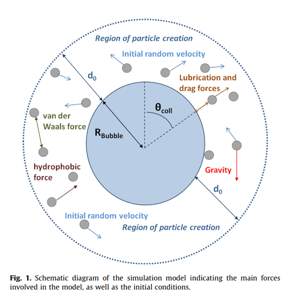

    @linhan-ge 在 找到vof中interface的位置 中说:
    H就是颗粒表面与气泡表面的距离,n是气泡径中心与颗粒中心相连的方向向量。
    以疏水力举例,主要就是定义H和n。提醒几点:
    • 如要计算颗粒表面与气泡表面的距离H,最好先求n
    • 在求n的时候,颗粒中心有了。你的气泡中心,目前OpenFOAM里面是VOF,这个是重构出来的。你要精准的获得气泡中心,你需要非常高的网格分辨率,这样才能比较准。如果有了比较高的分辨率,可以通过alpha值提取出气泡边界,通过这个边界,依据你们的算法计算出中心位置。这样n向量就有了
    • 有了n之后,H要顺着n求,这个比较好求
    个人感觉,你们这个网格分辨率要很大。VOF是直接模拟。DEM是介尺度。假定一个气泡4mm,那网格如果是0.1mm的话,你的颗粒直径最好小于0.01mm左右。DEM这面求解精度高度要求网格大于颗粒直径,VOF那面要求网格远小于气泡直径。可以衡量下。
    比如你第二个图,液滴和颗粒这个图,这个图液滴和颗粒基本同量级。网格方面会存在冲突。网格太密DEM那面不好用,网格太粗液滴界面出不来。如果模拟单气泡,应该比较好处理。
    PS 图片很直观,经典。
    如何在代码层面尽量快速高效的找到alpha1=0.5的所有网格的位置,要遍历所有网格去找吗?
    回到你最开始的问题,这个需要有非常好的网格分辨率。比如网格尺度是气泡尺度的百分之一或千分之一。才能有这个界面。如果网格糙,界面就存在厚度。你可以寻找$0.2<\alpha <0.8$,类似这样给两个用户自定义阈值。
    目前,能想到的只有遍历网格去找。另一种方法是参考DEM那面,DEM那面通过粒子穿过网格面的算法去定位粒子所在的网格位置。But,非常复杂且有点小bug,有时候粒子沿着网格定点对角线穿过的时候粒子就丢了。

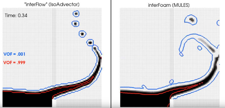

    左边是isoAdvector,属于几何重构方法里的一种,右边代数方法。纠正一下说法,代数方法没有重构这一步的,优点在于求解效率和网格单元形状的适应性。
