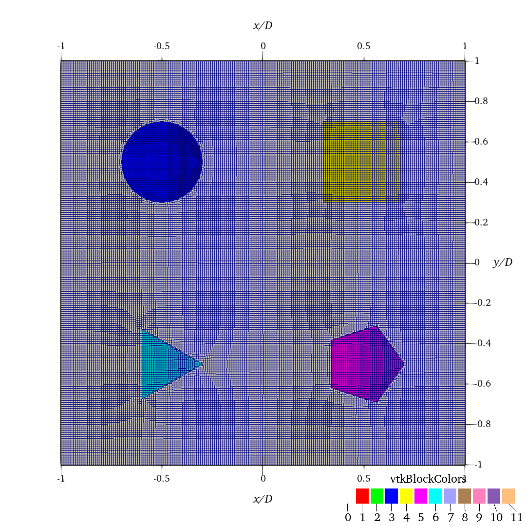

    W wwzhao

    W wwzhao
    @hongjiewang 在 不规则多孔介质的网格划分 中说:
    对于一些简单几何模型直接采用topoSet是可行的,对于不规则的还是需要借助stl进行区域的设定。
    你在另一个帖子里问我了,我在这里回复你吧。
    在 snappyHexMeshDict 里面可以通过 STL 文件(必须封闭)指定 cellZone。例如:
    geometry
        sphere
            type triSurfaceMesh;
            file "sphere.stl";
    refinementSurfaces
        sphere
            level (0 0);
            faceZone sphere1;
            cellZone sphere1;
            cellZoneInside inside;
