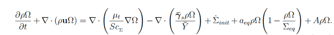

  • ELSA+滑移速度模型的植入中曳力项中存在除以0的项怎么处理
    L Lubing
    这里如果使用SMALL,当接近零的时候,Y_s的值会接近零,滑移速度为0,也是符合原理的。但是我不确定OpenFOAM在计算时是否Y_s会真的趋向于0,请大佬们看看是否有更好的处理方法
    L Lubing
    在单流体mixture模型中,植入曳力模型中除以0的问题,想问下该怎么处理:
    整个框架中使用omega-Y方程计算液滴粒径
    再使用计算得到的粒径计算曳力,求解滑移速度
    但是在纯液体以及纯气体中会出现液滴粒径为0的情况,这就导致其中nd(网格中的粒子数目)会出现为零的情况,想请教下这种情况下直接使用SMALL有用么,还是需要别的特殊的处理方法,非常感谢~

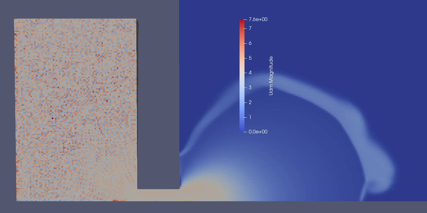

  • drift-flux model中相对速度计算问题
    L Lubing
    请教个问题,就是再滑移速度模型植入时,出现了类似于棋盘一样的相对速度Udm,想问下这种问题该怎么处理呢~
    求解器更换成了twoPhaseMixingCentralFoam(Kraposhin Matvey的求解器https://github.com/unicfdlab/hybridCentralSolvers),在其中的YEqn中添加了滑移速度Udm的通量,但是出现了Udm的棋盘一样的变化,不清楚问题出在了哪里,请大佬指条明路~
    Udm植入时使用了固定大小的Udc,Udc的方向由加速度方向决定(认为气液两相惯性的差异导致速度的差异)。
    这个算例在孔内是50%质量含气率的气液两相,入口压力10MPa,温度383K,(这是个测试,并非真实场景)

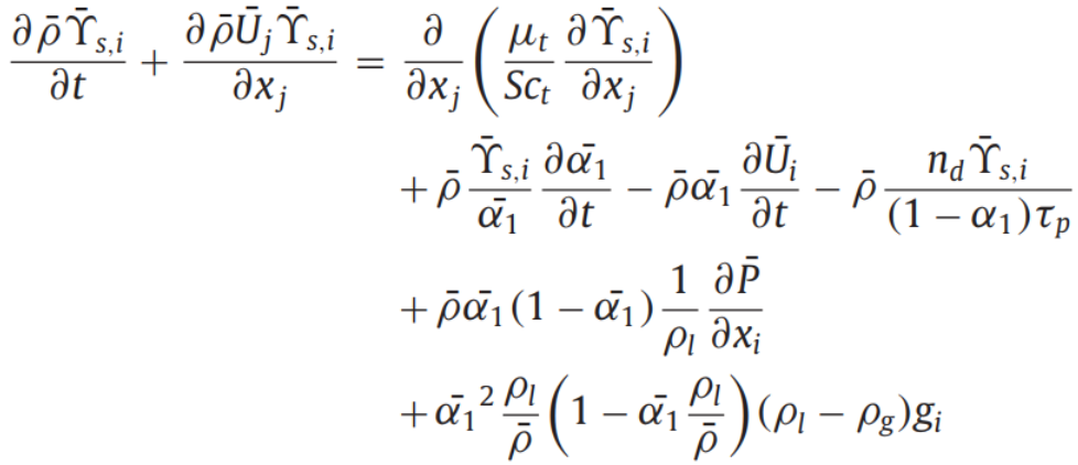

    L Lubing
    这个模型是不是存在一个问题,就是滑移速度在计算时除了和加速度相关,与雷诺数相关,似乎与别的参数没有什么关系。这就会导致随着加速度的增加,滑移速度急剧增加,这里是否还缺少能量上的约束以避免出现不合理的结果呢

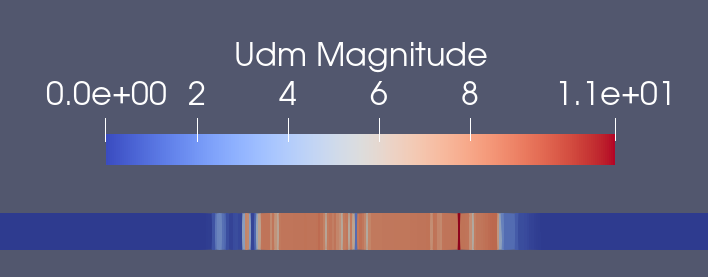

    L Lubing
    在将这个方程植入到OpenFOAM中之后,出现了明显的相对速度的震荡,惯性加速度最大能到10^5m/s2。植入时直接使用- fvc::ddt(U) - (U & fvc::grad(U))进行计算,使用的时1D的气液激波管问题做的验证,此时无滑移时的速度为20m/s左右,
    给定滑移速度时计算的速度场没有震荡,使用的是OpenFOAM中的general方法。
    想了解下出现这种问题的可能原因是什么呢~
