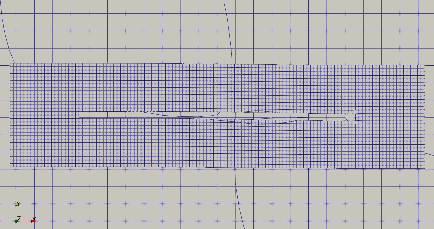

    各位大佬好,我现在在用openFoam+preCICE去做流固耦合,准备采用重叠网格计算以适应物体的大变形,现在出现个问题。就是我的物体发生变形仅发生在物面网格的hole壁面上,但overset边界不随之改变。根据这篇帖子链接文本中大佬们的讨论,Mina Lee大佬的观点是当位移边界条件不为fixedValue时,即可实现overset边界的随动变形。但是我尝试了各种边界均无法实现,请问这是为什么?
    下面附上我的模型,我现在想先探究下方法的可行性,仅是一根简单的三维杆。变形现在只发生在hole壁面上
    下面附上我的dynamicMeshDict

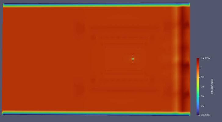

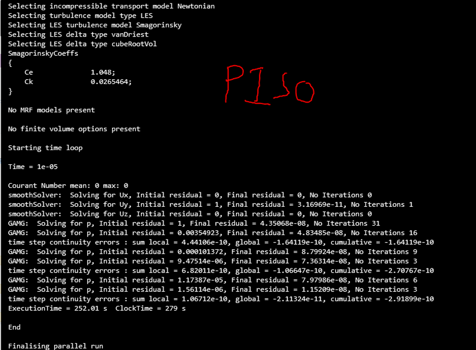

    J Jimmy Yao
    @李东岳 感谢李老师!PISO+小时间步长确实是可行的,但是我对这个还有一些疑问,希望您那有时间能帮忙看看。为什么输出的收敛信息并没有达到fvsolution的要求,pisoFoam就判定收敛了?
    同时我后面又试了下小时间步长下的PIMPLE,也可以算,但是不知道为啥pimpleFoam必须算到最大循环次数。而且我之前计算时候都会显示“PIMPLE:converged in X ierations”,但是这个算例没有,从残差上看好像还收敛了
    然后计算结果也很怪,我照常给了1m/s的速度入口、0压力出口,但是在第一个时刻整个流体域内都变成了1m/s,如下图9所示,是第一个时间步的速度U计算结果。通过查阅料(https://www.zhihu.com/question/405674832),我发现是不可压算法的问题的,但是之前的算例都没有发现该问题,这种情况我该如何进行算例修改?是修改边界条件吗?

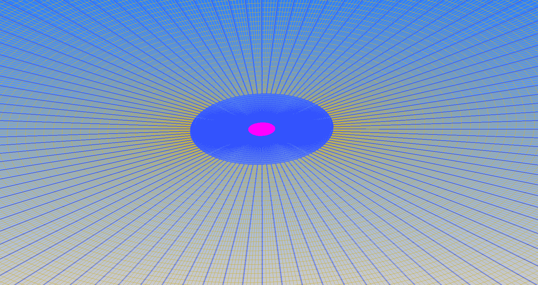

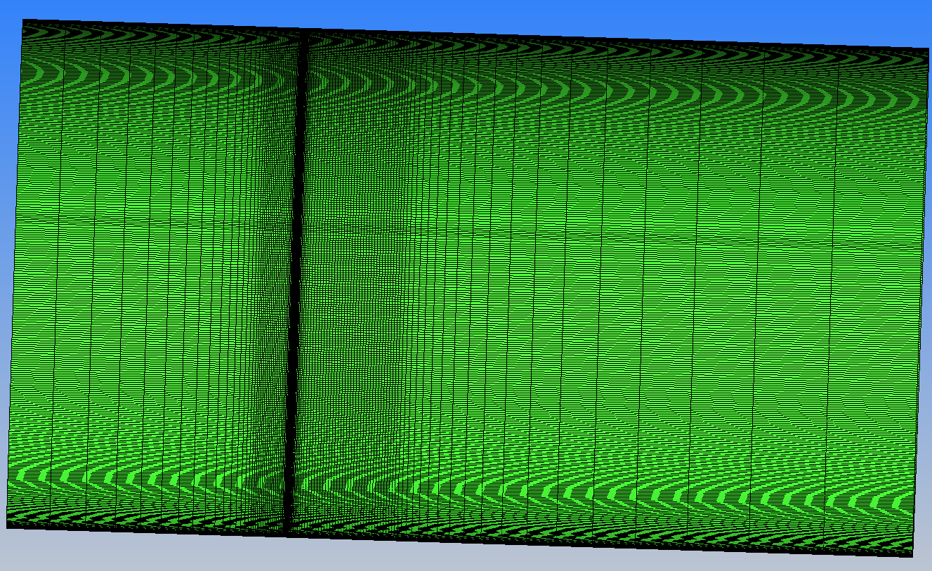

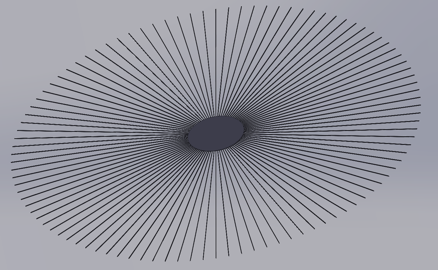

    @学流体的小明
    结构类似这种
    网格我是切的面,画成大概这样
    然后拉伸出来的三维网格,大概下面这样
    然后网格质量是下面这样,最好也就这样了,感觉再提升比较困难
    如果再想提升质量的话,估计网格数量会爆炸到好几亿,得不偿失了:135:
