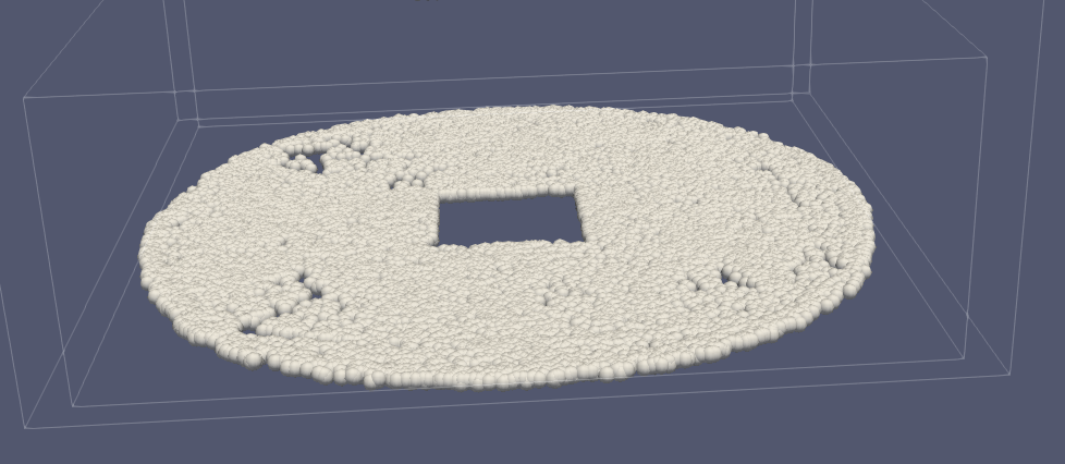

    @李东岳 终于找到了问题所在,不知道为什么在这个case里我把young's Modulus设置成了1e-8,改成1e8之后就会有堆积了

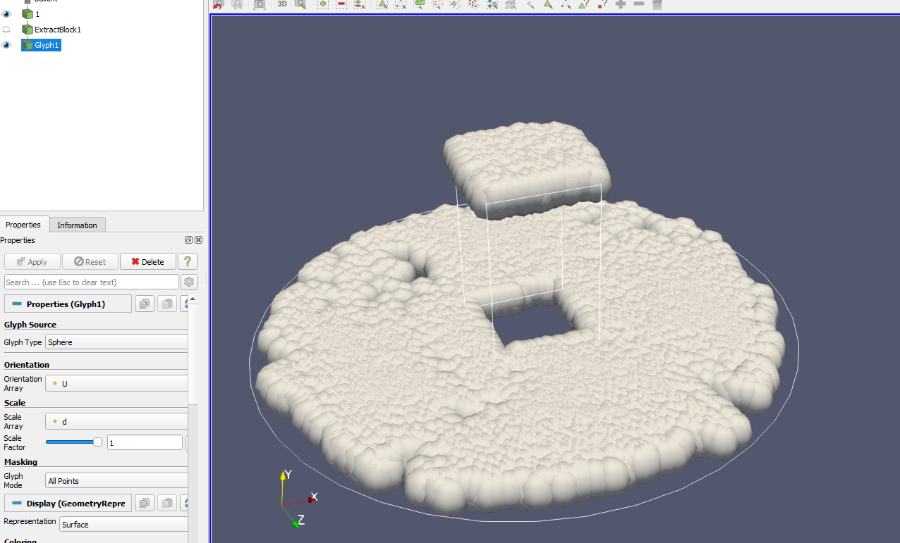

    放小了是会好很多,但是我这个scale factor是设置的1呀,这样显示出来的不应该就是实际的粒子大小吗?我设置了粒子直径是1cm,这个计算域的直径也才15cm,一共有2万个粒子,理论上来说应该肯定堆积起来了吧?学生对这个沉积的问题确实是困扰好久了,还望李老师帮忙解答一下,万分感谢啊!

    @李东岳 我也想到了这个问题,于是把颗粒直径增大,结果还是一样,貌似这些颗粒都挤在一块了,甚至直接融合在一块了。。。下图是我最新跑的用vector滤镜处理的(中间空出来那一块本来是个injector,在这个测试里我设置成了壁面)

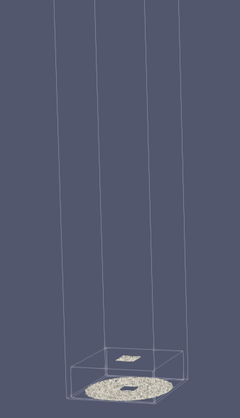

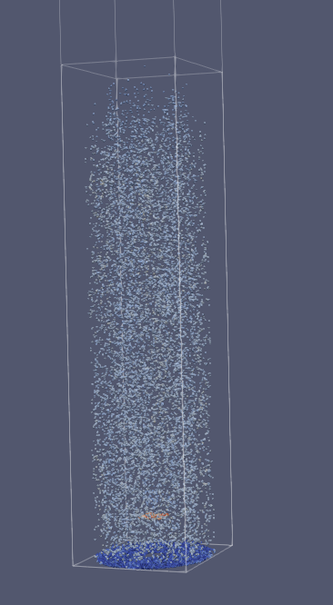

    各位大佬好,我用DPMFoam简单算了一个case,颗粒在静止水体中释放,如下图
    等颗粒全部沉降后,最后却只沉积在了底面壁面上,如何才能让颗粒像实际一样堆积起来呢?

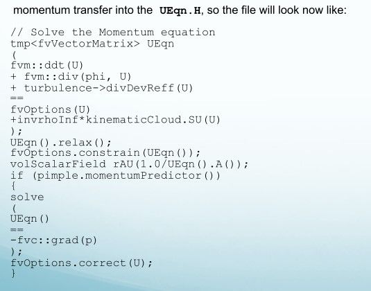

    各位大佬好,
    本人想在interFoam中植入拉格朗日粒子,通过以下这个教程来学习一下
    http://www.tfd.chalmers.se/~hani/kurser/OS_CFD_2013/AlejandroLopez/LPT_for_erosionModelling_report.pdf
    而在DPMFoam里,还添加了phicForces这一项,并且这一项会对P.eqn进行影响。
    surfaceScalarField phicForces
       fvc::flux(rAUc*cloudVolSUSu/rhoc) + rAUcf*(g & mesh.Sf())
    查了一些资料,是不是kinematicCloud.SU(U)指的是drag force,而phicForces包含了gravitational force,lift force和其他力?还有就是这个cloudVolSUSu指的是什么?
    希望有大佬可以解答一下!
