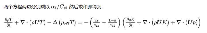

    您好,想问一下,你知道如何根据openfoam中的内能守恒方程,推导得到compressibleInterFoam中的能量方程嘛?知乎上面说是乘以alpha/Cv,但我自己推导有点问题

    我插一句:openfoam这个compressibleInterFoam的温度方程,应该是多相流里面最后一个尚未完善的地方了。温度并不是守恒变量。理想情况应该求解e方程。
