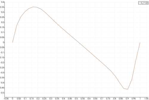

    闲来无事,用icoFoam求解器,做了Re=1000,几个方腔流的计算玩玩,发现用了noSlip边界后,在wall处的速度居然不为0,之后用了fixedValue才好使,而且加密了网格也不好使,求问大家这是怎么回事?
    对流项离散格式:线性迎风(linearUpwind grad(U))
    切面位置如下
    fixedValue uniform (0 0 0)的Uy速度分布结果如下
    noSlip的Uy分布结果如下:

    你看看你的速度文件wall是不是0?

    @李东岳 前辈好,我看了壁面上的cell/point的结果,速度适量不为0矢量,请问这是咋回事?

    把boundary下面的贴出来看看

    (0.363319 0.00362219 0)
    (0.408812 -0.0235115 0)
    (0.24849 -0.016625 0)
    (0.369726 -0.177592 0)
    boundaryField
        movingWall
            type            fixedValue;
            value           uniform (1 0 0);
        fixedWalls
            type            noSlip;
        frontAndBack
            type            empty;

    这个很正常啊哪里错了?

    @李东岳 但是我做截面看速度分布为啥就不对呢?

    不清楚,可能是后处理的问题

    maybe是上面的nonuniform List出问题了,跟边界条件冲突了

    我用低版本的paraview就没问题了
