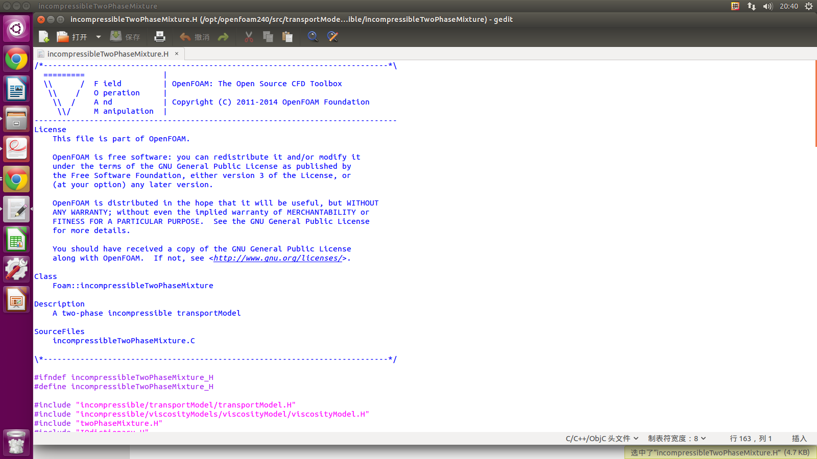

    mark
    OF现有incompressibleTwoPhaseMixture,对于可压缩两相混合库的编写?有什么想法?0_1458823612368_2016-03-24 20:40:38屏幕截图.png

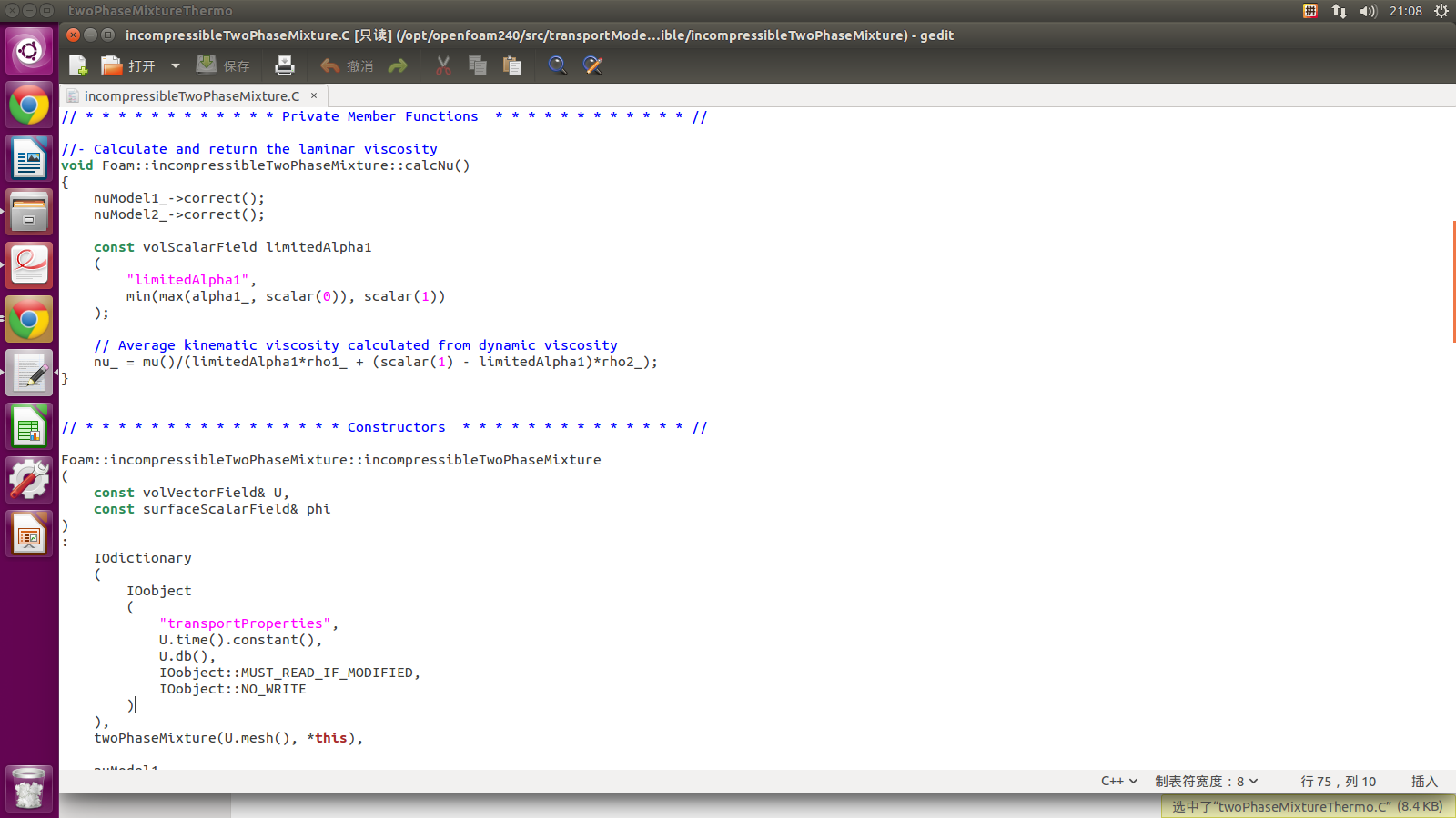

    mark
    0_1458824939936_2016-03-24 21:08:41屏幕截图.png
  • M 离线
    M 离线
    mark
    1.需要私有成员函数  计算nu?
  • M 离线
    M 离线
    mark
    rho1 rho2 mu 已经在twoPhaseMixtureThermo 中定义,怎样在这个库中使用?
