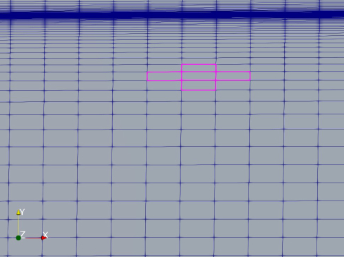

    @李东岳 前辈 具体的计算过程如下,这里只说有错误的第二个算例(cell_47794)
    需要进行计算的场输出为:
    HbyAVol = HbyA;
    phiHbyASuf = phiHbyA;
    sourcePoissionU = fvc::div(phiHbyA);
    根据输出的phiHbyA,4个面的值如下:
    E:0.000125002
    W:0.000124669
    N:-1.94136e-05
    S:-1.908e-05
    F 和 B 为empty,0
    加和:E - W + N - S = 6e-10
    mesh.V() = 9.49835e-8
    fvc:div(phiHbyA) = (E - W + N - S) / mesh.V() = -0.0063169
    但是,输出的fvc::div(phiHbyA) = 1.90343e-6
    长风破浪会有时,直挂云帆济沧海
    E:0.000125002
    W:0.000124669
    N:-1.94136e-05
    S:-1.908e-05
    这个找的正确么
    yhdthuY 1 条回复 最后回复
  • yhdthuY 离线
    yhdthuY 离线
    yhdthu 大神
    @李东岳 前辈,这个百分百没问题,我是用paraview一个一个面点出来看的
    长风破浪会有时,直挂云帆济沧海
    你是怎么在paraview查看face的值的?
    yhdthuY 1 条回复 最后回复
  • yhdthuY 离线
    yhdthuY 离线
    yhdthu 大神
    @李东岳 通过paraview找到cell编号,查找polymesh里面的owner和neighbor文件定位行号,打开surfacefield对应找就好啦~
    长风破浪会有时,直挂云帆济沧海
    方法是对的,不过为什么错了?我也很奇怪。
