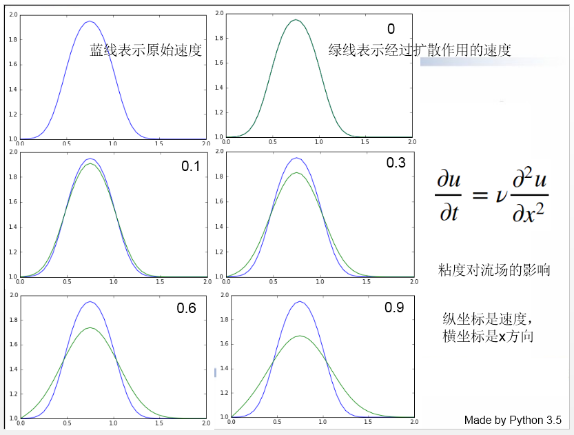

    @浪迹天大 这里有个问题,粘度越大,扩散作用越强,那么流场为什么是越活跃呢?如果对于多想流问题,流场越扩散对应着界面越大不知道我的理解对不对?
