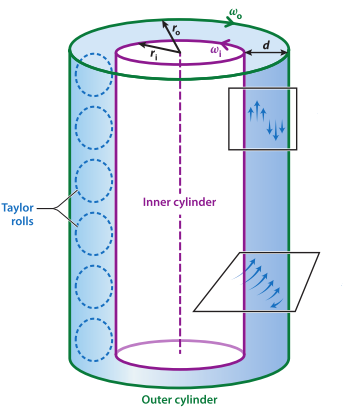

    如图所示,

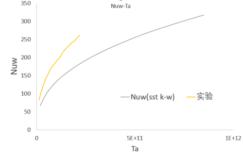

    文献里的图,具体哪个文章忘了,截了很久了。我现在做的是一个电机冷却的系统,流道里面是水,跟这差不多,只不过只有内壁旋转,外壁不旋转,很多文献称为泰勒科特流。读了很多文献,数值计算都是用的DNS,但是DNS的计算量太大了,我的内壁转速是1500rpm,雷诺数很大,根本没法用,在Fluent用RANS模型里的sst k-w模型,计算的结果差距又很大。如下图
    图中Ta为一个衡量流动强度的量,类似于雷诺数,1500rpm的时候,对应的值为10^11量级,此时雷诺数的量级是10^5,Nuw是无量纲化的内壁转矩。

    我觉得你这个模拟结果已经可以接受了,至少趋势上是正确的,要修正现有的湍流模型可能挑战性比较大。
    如果你是纯验证湍流模型的,可能得进一步提高结果准确性。如果上图不需要提交数据,可以对比一下其他的数据,看看能不能对的上。有时候扭矩对不上,可能其他的湍流场缺可以对得上。
