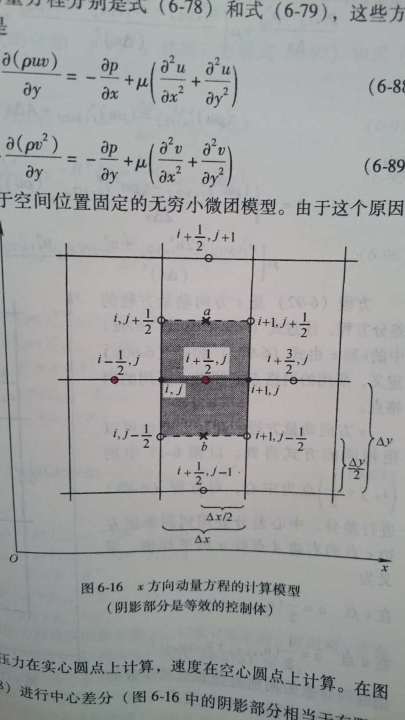

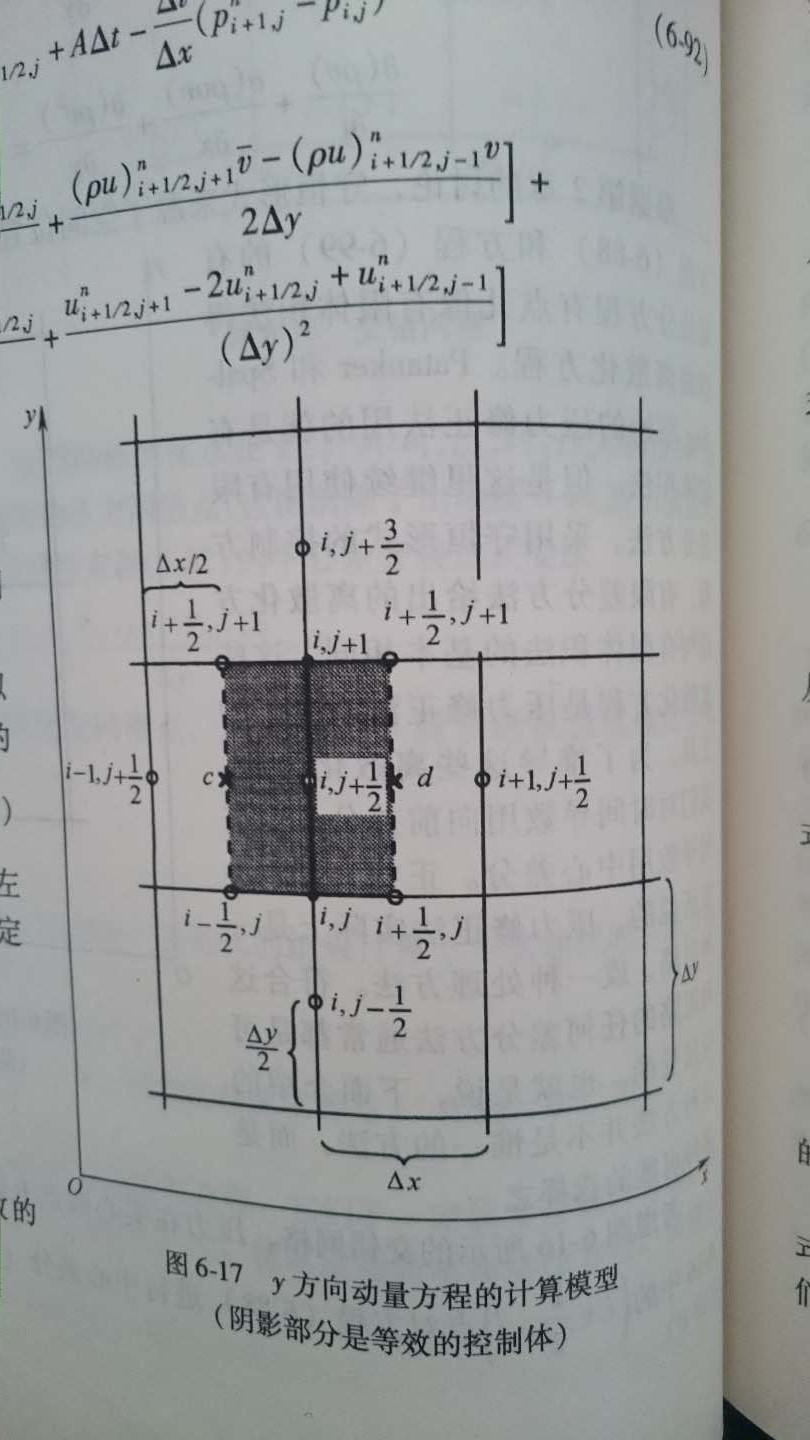

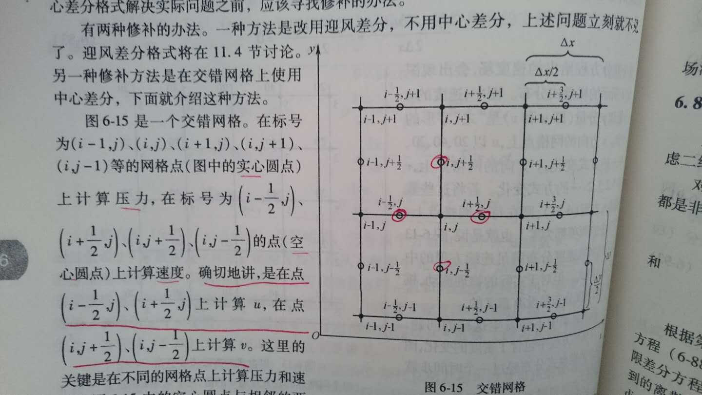

    @hangsz 你好,想请教您一个问题。
    我用的软件叫KIVA,它用的交错网格。但是和书上不太一样。
    KIVA 的速度存储在网格节点,其余物理量存储在网格中心。
    但教材中一般都说交错网格是,u v w 分别有不同的控制体积啊。
    KIVA 中三个方向速度都存在网格节点,这有什么好处呢?

    @hangsz Anderson 的中文版啊
    0_1464596732984_351878237561634601.jpg 0_1464596737400_157033197177427341.jpg 0_1464596744921_63913991367426126.jpg
