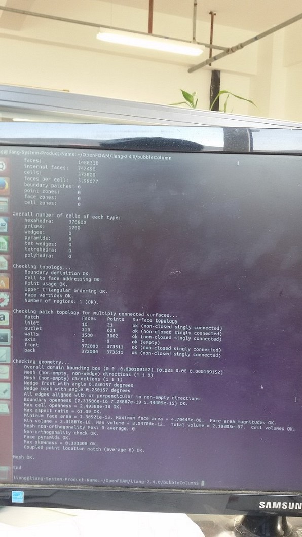

    liliang2009223
    @李东岳 把网格检查的输出发上来可以吗?因为网格太大没法全局视图
    liliang2009223
    @李东岳 最大的skewness=0.333308

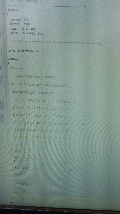

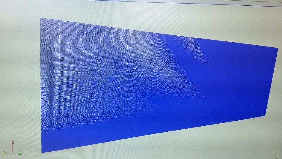

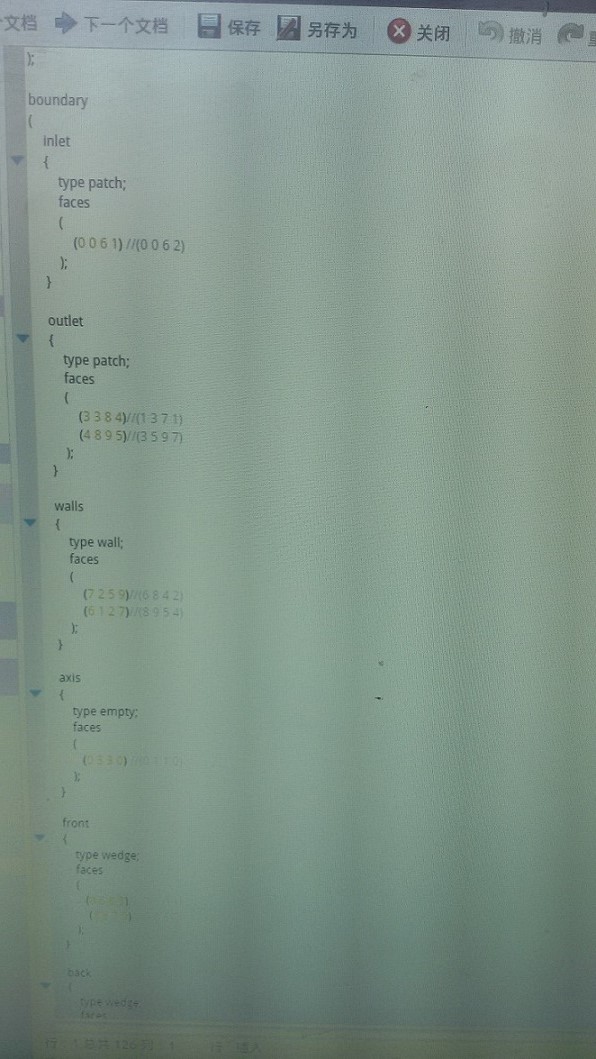

    liliang2009223

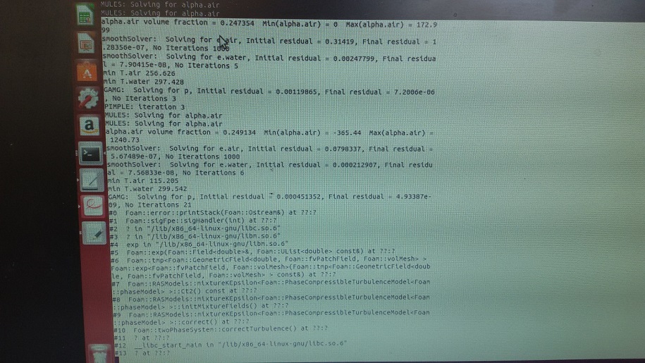

    @liliang2009223 说:
    改成了五度角的二维轴对称(类似于nozzleFlow2D中的网格),然后把速度入口改成了X方向速度,重力文件改为沿X负方向,其他边界条件没有动,结果运算不能进行,而且alpha出现严重的越界!,
    算例文件多大,压缩一下,上传。我看下。把没必要的文件删除。太大的话发我邮箱,我调试后给你在这里回复。

    liliang2009223
    @李东岳 穿你的文件我已经 foamCleanTutorial , 边界条件就把原来的速度,温度和压力的值改了下!
    在 中回复了 liliang2009223 最后由 编辑
    @liliang2009223 你的入口速度是350m/s?
    L 4 条回复 最后回复
    liliang2009223
    @李东岳 对 入口速度很大
    liliang2009223
    @李东岳 我那个速度是液相的入口速度 内部区域是气相!可能给你的文件没有改过来!不好意思!
