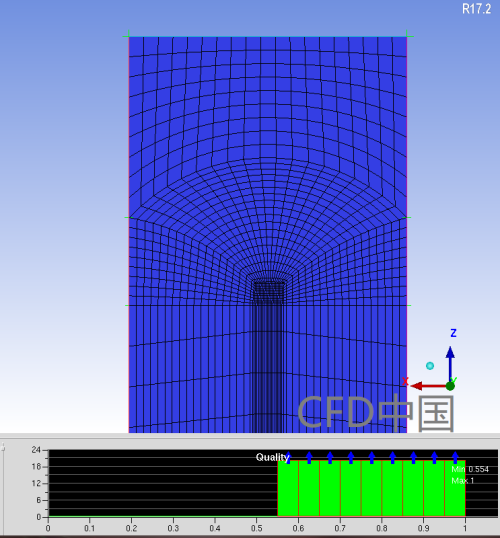

    刚才随便做了一个玩:
    类似这种管道外流场的网格,既然已经使用全六面体网格生成,且质量0.4提高不上去的主要原因在于网格非正交角度,可以不用特意去调节网格质量,需要根据流场特性来进行网格适配。如果是传热模拟,或许我上面的网格更符合流场结构。如果本身流场呈现某种对角线结构,大可不必追求0.55的网格。网格非正交角度相比skewness在CFD求解修正算法里面要好处理一些。
