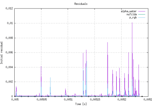

  • yhdthuY 离线
    yhdthuY 离线
    yhdthu 大神
    再附上一张我的残差曲线图,大家看有问题没
    长风破浪会有时,直挂云帆济沧海
    一般而言,如何给定nOuterCorrctors的值呢?Tobi给出了几个例子的对比,表示最后出现了非定常残差收敛曲线的样子,就认定给的值可以了么?我不知道大家是怎么给的,如何给定值并判断在每个时间步delta_t中定常收敛呢?
    nOuterCorrctors无所谓,如果你已经控制好pimple的残差,他会知道收敛为止。比如你设定200,可能35就收敛了。
    turbOnFinalIterOnly这句话怎么理解?什么叫high turbulent flow??
    湍流变量方程不属于压力速度耦合方程之内,因此可以在速度压力求解之后求解一边湍流方程就可以。
    我干吗不自己搞一个时间步很小的piso来算呢?
    pimple和piso个人认为是个帮派,不同应用倾向于不同的算法,我做多相流不是pimple的粉丝,有些传热的人比较喜欢pimple,所以我只用piso,为了更好地保证相方程的传输。
    你那个残差图坐标做好调节成log..
