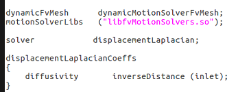

    你好,你这个有调试过吗?可以算吗,我现在也想做类似的,不同的区域调用不同的求解器,不知道能不能实现,感觉关键是两个求解器能不能相互调用或者是实现数据的交换。

    @范春永 目前我觉得不能算,可能需要做一些代码的调整

    @CFDngu 代码调整是必要的,关键是调整到什么程度,调整后能不能实现,有点难

    使用多个动网格系统涉及到算法的问题,举例,其中一个动网格系统要求所有网格点减小十分之一,另外一个动网格系统要求所有网格点扩大十分之一,这不是会引起冲突麻?

    @CFDngu 推板造波+六自由度?这个有点难度:crying:

    @赵一铭 是啊,可能会有些问题。。。
    所以目前我放弃了,还是做质量源造波吧。

    @wwzhao 当时自己开发的时候没注意过6DOF,后来想算浮体的时候才发现。。。
