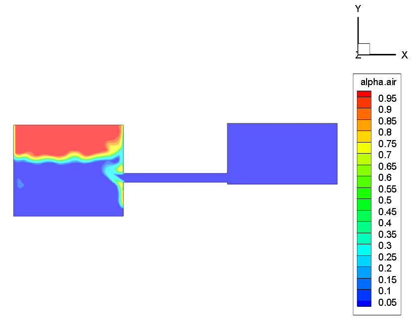

    @东岳 最近根据东岳先生的指导,对这个求解器不那么陌生了,也简单做了一个自己的小例子。目前程序能跑起来。拜谢东岳先生!!!
    这是我做出来的一点东西:
    这个是两相流的含气率分布。但是我看了一些论文在顶部设置的边界条件叫做液相壁面采用无滑移边界条件。气泡达到顶部以上浮速度自由逸出。不太理解这句话对应的OF边界条件是什么?

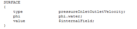

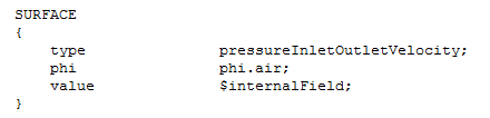

    PS:目前顶部采用的边界条件为:U.air
    U.water
    p文件:
    目前还是依据算例进行自己改动,仍然没达到气泡以上浮速度自由逸出的效果,请问东岳先生对此有什么好的建议么?
    叨扰叨扰,再次拜谢!!!
