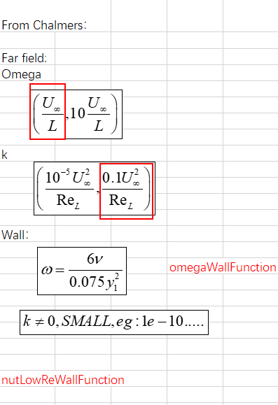

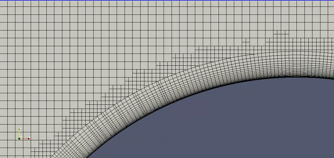

    @random_ran 老师您好!借楼向您请教一些问题。我目前进行二维圆柱绕流的计算,Re=1e4和5e4。圆柱直径D=0.1m,介质是水(nu=1e-6),计算域和生成网格(STARCCM生成并导入)如图所示:
    湍流模型为 RAS kOmegaSST,边界条件参考Chalmers大学教程设置:
    计算结果如下:最大库朗数为0.27,最大壁面y+<0.3,阻力系数误差<1%,St误差约为30%。St计算公式为:fD/U,f由升力时历曲线fft得到。
