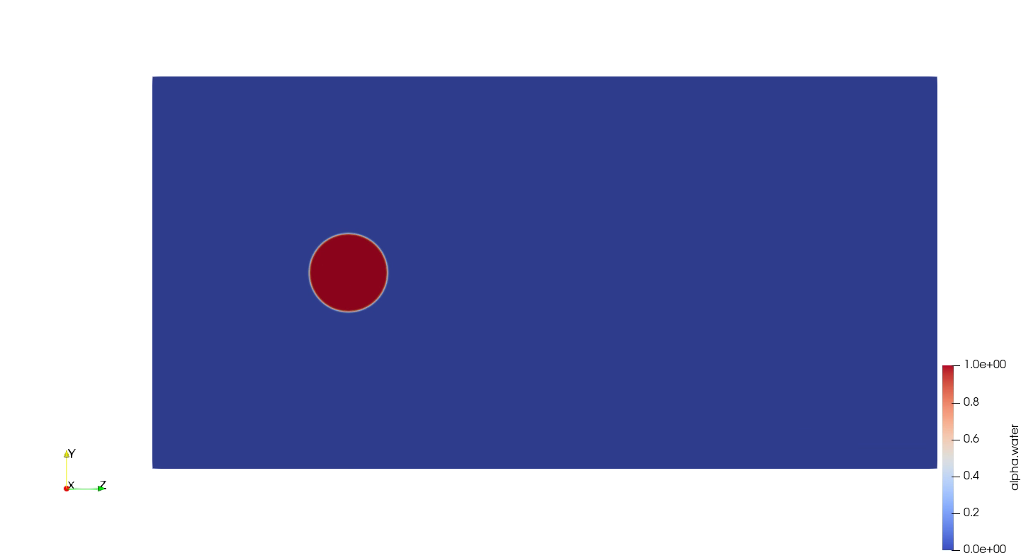

    以下是相场初始化情况,

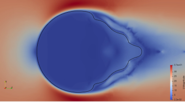

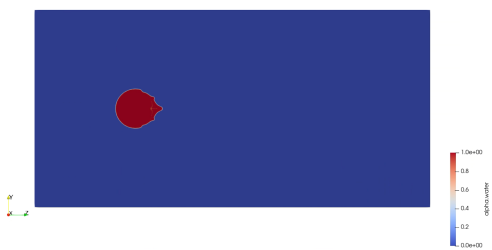

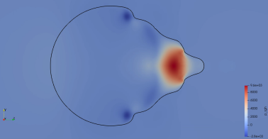

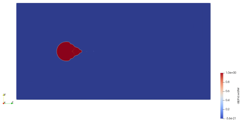

    @李东岳 不好意思李老师,忘记贴出结果了。
    这是计算大约3D/U后的相分布图,想不明白背风侧为什么会是这样的形态?按道理这个时候应该已经有鼓袋发展了,或者在受到迎风滞止点的压力,液滴应该在Y方向上延申Z方向上缩小,呈现沿流向被压缩的形态。
  • U 离线
    U 离线
    unravelkaka
    液滴为水滴,直径2mm,横流流速60m/s时,We大约是103;之前也试过30m/s,We大约是25,是更典型的袋装破碎区,但实际效果也和上图差不多
  • U 离线
    U 离线
    unravelkaka

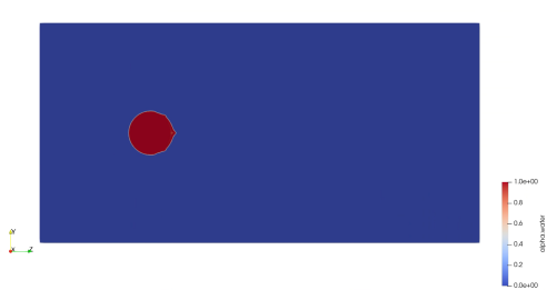

    @李东岳 这次将速度改回30m/s,重新计算了一段时间。

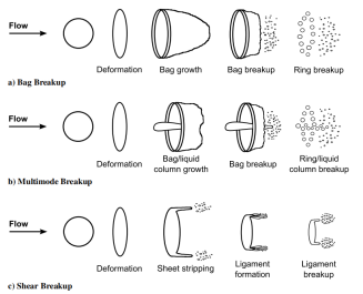

    计算1 D/U,2 D/U,3 D/U后,相分布如下。背风侧出现凸起,迎风侧未出现凹陷,与预期的袋装破碎不符。其实不论何种破碎模式,首先会出现一个变形阶段。液滴在前后滞止压的作用下,会逐渐在流向上变薄,向椭球形转变。但计算结果中没有看到这样的趋势。
    最大压力出现在背风侧凸起处,而非迎风侧滞止点。
    参考前人工作,当前算例应处于袋装破碎。
