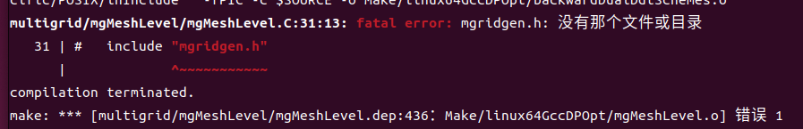

    foam-extend 4.0里面dbns以及dbnsFoam都不能用啊,不知到是什么原因
    foam-extend 4.0里面的其他求解器可用么

    我看了一下,问题的根源是ParMGridGen这个编译不成功。作者带了cent系统、darwin系统的patch,但是没有带ubuntu的patch。简单尝试了一下编译不成功。
    我换了一个方式直接把这个功能去掉了,tutorials里面也能跑起来,打包压缩后上传告诉你
