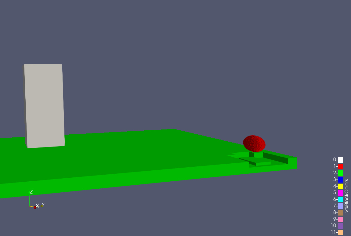

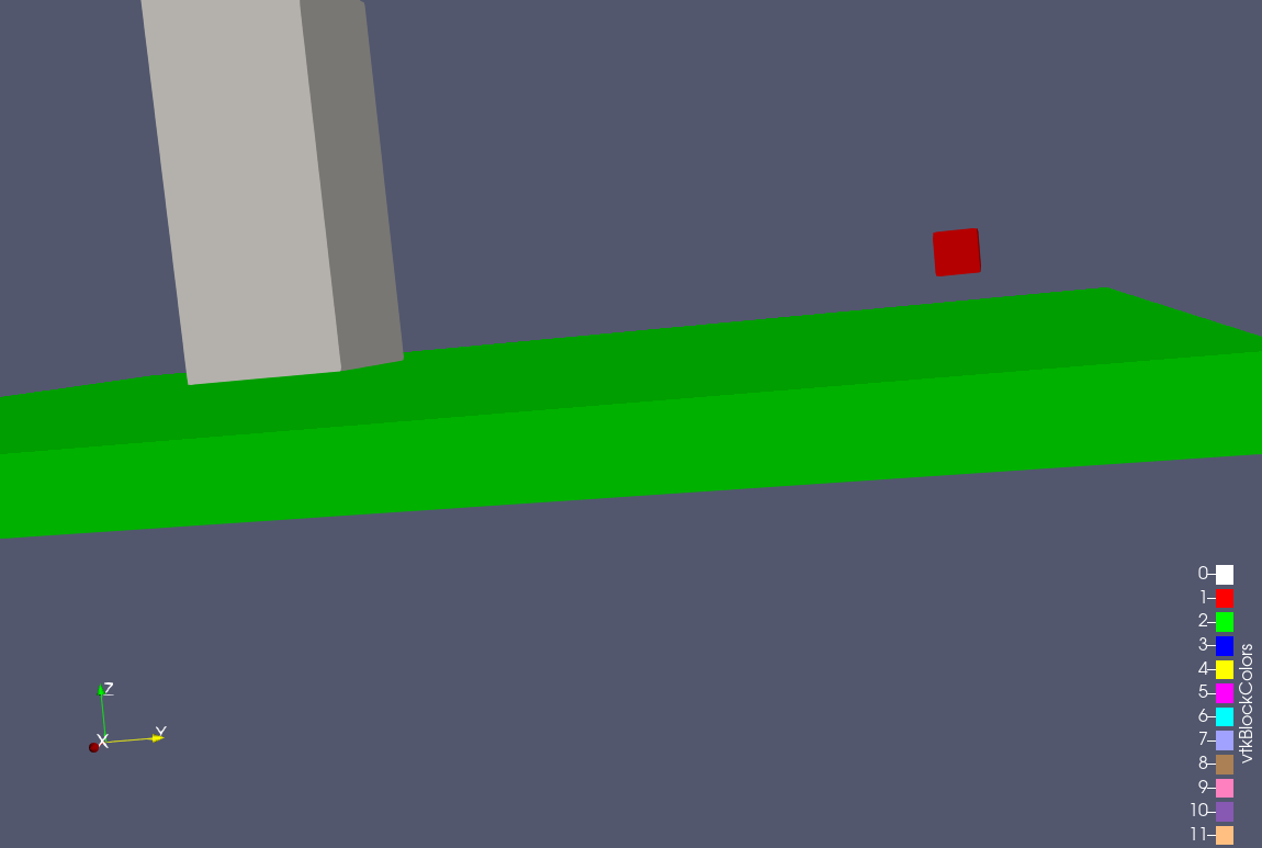

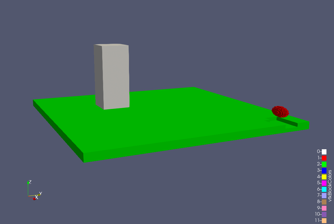

    ![替代文字](14f41d08-ffa0-4dd7-aec2-928a549ced39-0.png 图片地址)
    ![替代文字](88599b69-cb57-4619-8814-782ef2ff3df4-3.png 图片地址)
    ![替代文字](9a1ad641-c6b9-421d-9ff8-d4afcf884cb7-5.png 图片地址)
    随着level增加,网格越接近椭球体,但地面越来越不平整,该如何解决?
