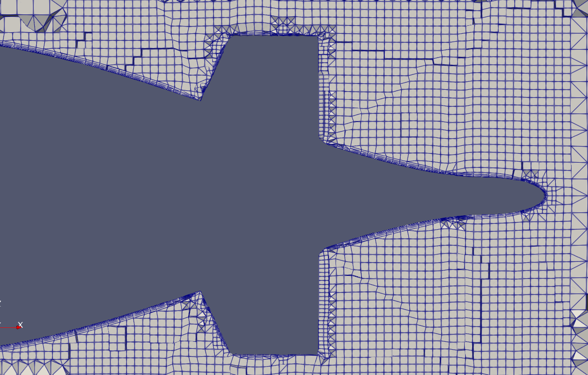

    各位大佬好!我想请教一下为什么下面这个suboff在尖锐处和尾翼会丢失边界层,另外想请教一下可以优化控制文件的哪些部分来进行改善,感觉snap这一步尾翼附近的网格就变得不太好了,感谢各位大佬,祝各位科研顺利

    如果你们看openfoam自带的,也这样。不过自带的应该是只是加了一个面。SHM加边界层都是老大难了。这部分工作应该没有人赞助。Mattijs也不在基金会这么。前几年ESI那面snappyHexMesh改动的挺多,不过这也是老大难。
    商软跟开源区别挺大。商软卖个几千万,团队人员咔咔咔有活就干不闲着,招过来本身就是做网格的,那就得一直开发网格。开源这面核心没几个人,不存在固定做某个分支的人,有赞助就全干这个。没赞助就靠别人贡献。有贡献就有bug提升。没贡献就没有。
    OpenFOAM那个AMI之前也一直没有赞助,也没贡献,也属于老大难。后来Will过去之后,把这个给弄了。
