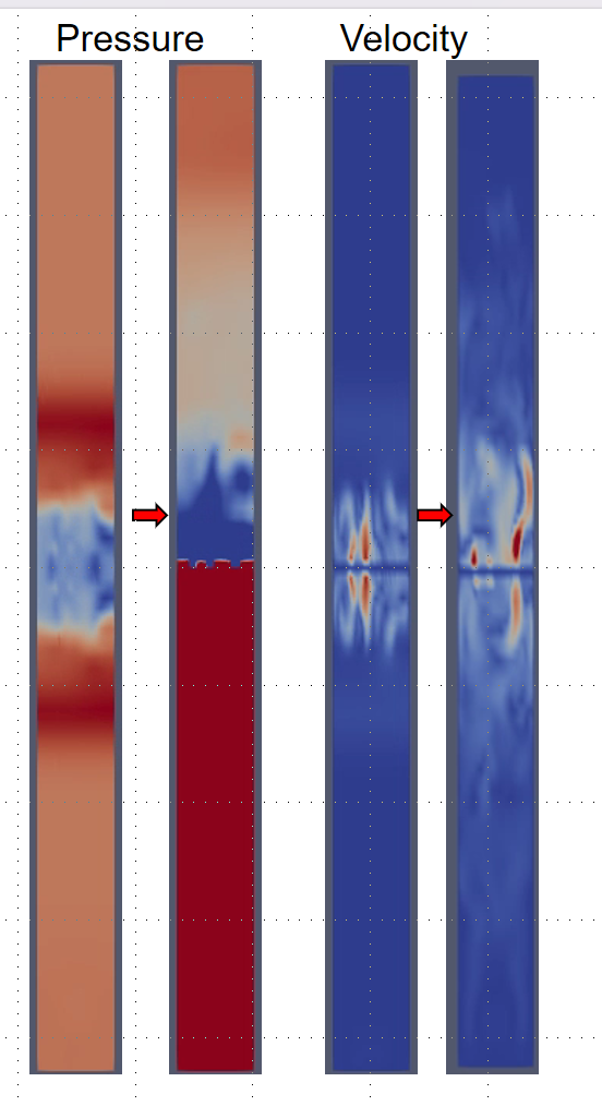

    需求:在一个管子中间有一个阀门,压力大于一定值后阀门打开
    我在李东岳老师的建议下尝试使用activePressureForceBaffleVelocity/activeBaffleVelocity边界条件实现上述功能。查阅资料发现实现该功能需要在目标位置创建4个面(两个wall,两个cyclic),经过许多尝试,代码能够运行不报错,但是结果有明显问题。初始时刻的各种场出现诡异变化,如图所示。部分关键文件进行上传,请大佬帮忙指正错误。p.orig T.orig U.orig blockMeshDict createBafflesDict createPatchDict topoSetDict

    你有测试pisoFoam这种单相流么
    X 1 条回复 最后回复
  • X 离线
    X 离线
    xuqiming
    @李东岳 没有测试过,是基于自己要做的算例来的,不加这个东西的时候,算例是能运行的。
    测试这个边界条件,最好使用一个基础的求解器比如pisoFoam,使用自带的2D pitzdaily算例来单核运行测试,测试通过后将其衍生到你的算例。我在近期可以顺着我的路子弄一个。不过如果你可以弄一个上传的话,可以加快这个进程。

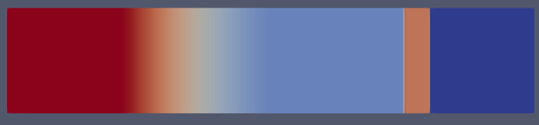

    李老师,我试了一下和我这比较接近的工况,rhoPimpleFoam中的激波管,结果是对的,能够挡住,超过压力也能开启,同时开口度之类的设置都有效,文件见附件。
