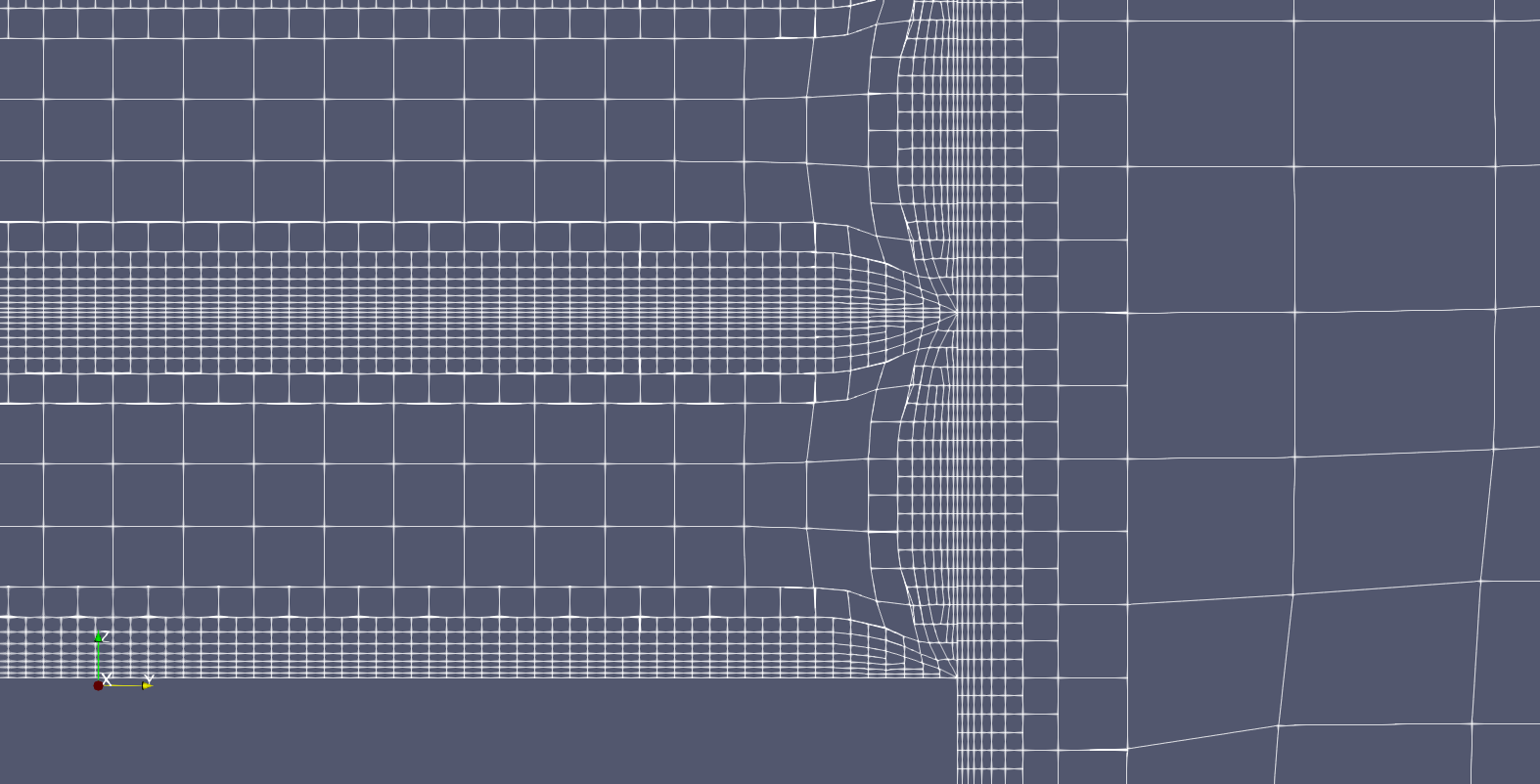

    求教各位大佬,我在使用snappyHexMeshDict一个建筑的室内外网格进行加密的时候遇到了两个问题,首先是想通过控制level从(3,3)到(4,4)在壁面附近对网格进行加密,但是画出来的网格只有在拐角的地方有加密,平面区域没变;
    没办法只能通过增加边界层来加密,但是在直角处生成的边界层网格看着不是均匀的正六面体网格
    虽然checkMesh显示的网格质量还OK,但是有没有进一步提高的方法

    @studentTan nCellsBetweenLevels 过渡层设置多一点,试下10层或20层
    nCellsBetweenLevels		1;
