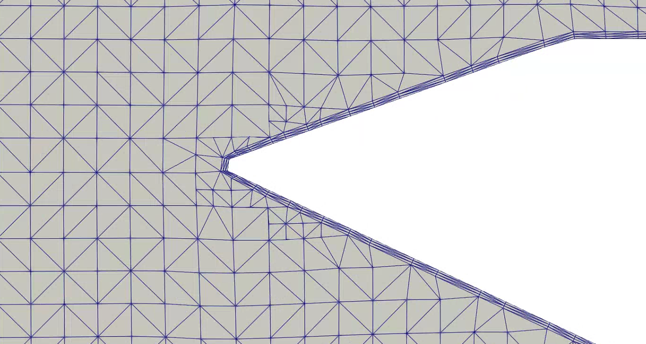

    求助各位,在锐角处SHM无法生成边界层,有没有一些调整的建议,如图所示,字典文件列在这里snappyHexMeshDict

    @BznW
    1. 试下 snapControls 用 explicitFeatureSnap
    snapControls
    	implicitFeatureSnap false;
    	explicitFeatureSnap true;
    1. 同时把 meshQualityDict 质量要求降低,因为这种尖角边界层网格质量就是挺差
    maxBoundarySkewness 10;
    maxInternalSkewness 4;
    minDeterminant 0.001;
    minFaceWeight 0.02;
    minVolRatio 0.01;
    1. 按上面方式可能能生成这样的边界层网格,网格质量差,有可能会导致计算发散,得具体试算下

    @coolhhh 感谢您的建议,我之前也尝试过改成explicitFeatureSnap-true,但这样似乎会导致在这个角处网格贴合的不好,会出现“倒角”的问题

    @BznW 以前尝试snappyHexMesh的时候也遇到了相同情况 ,一样的尖角问题,没能解决,换成了blockMesh:136:
    这问题老大难了,基本要一事一议
