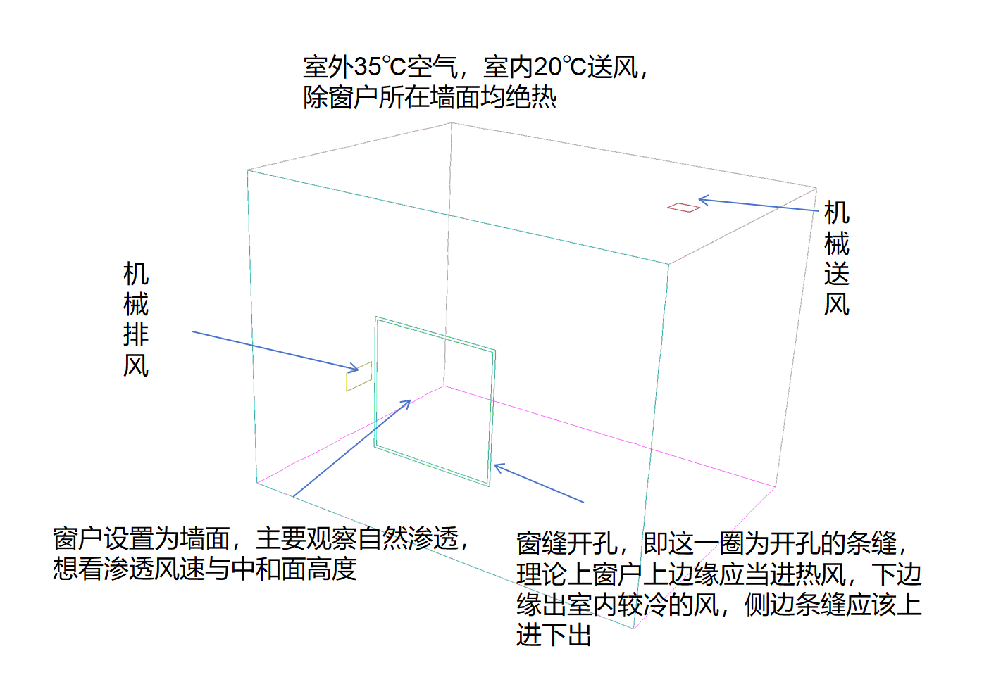

    非常抱歉,之前提问的过于仓促
    问题是我在将窗缝应用上述p_rgh边界后,存在计算出的渗透风速过大的问题。

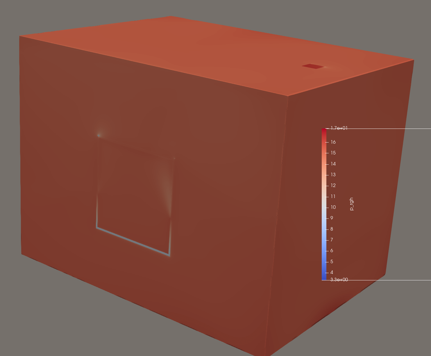

    1.p_rgh结果分布

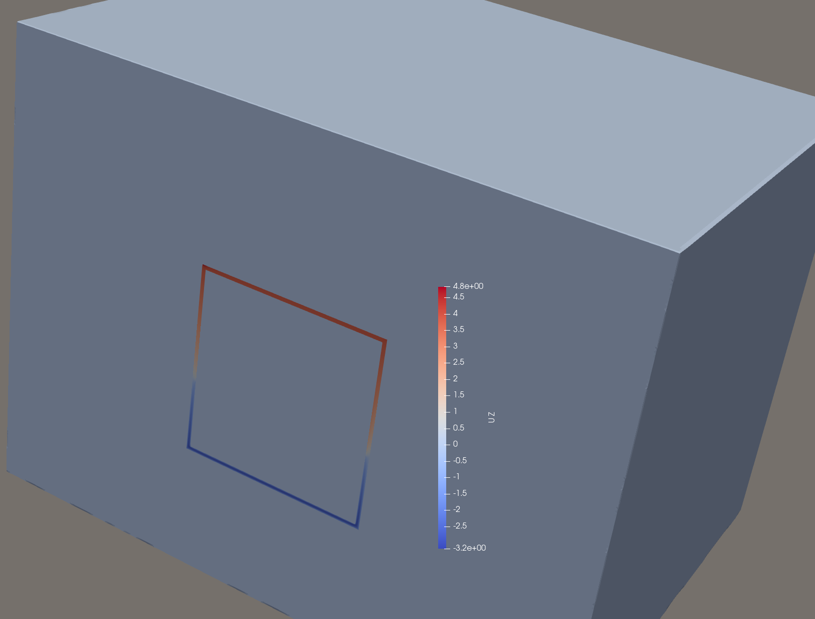

    2.窗缝法向风速

    机械送风是固定速度进口么?
    机械排风是什么边界条件?

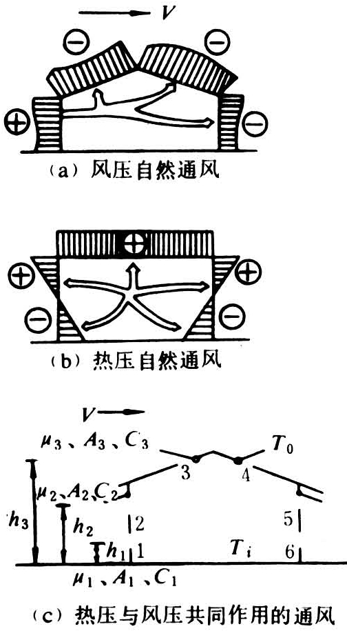

    您说得不错,我想要模拟出上进下出的自然风渗透在窗户高度上的变化,但是可能我哪里设置错误并没有出现此类情况
    下图是类似情况的示意图(网络上随便找的一张):
    你这个速度倒是可以算出来类似的。但是温度算不出来。除非你外面再画一圈网格。也除非你指定T的进口温度。否则他不会在上面进来热的空气,下面出去冷的空气

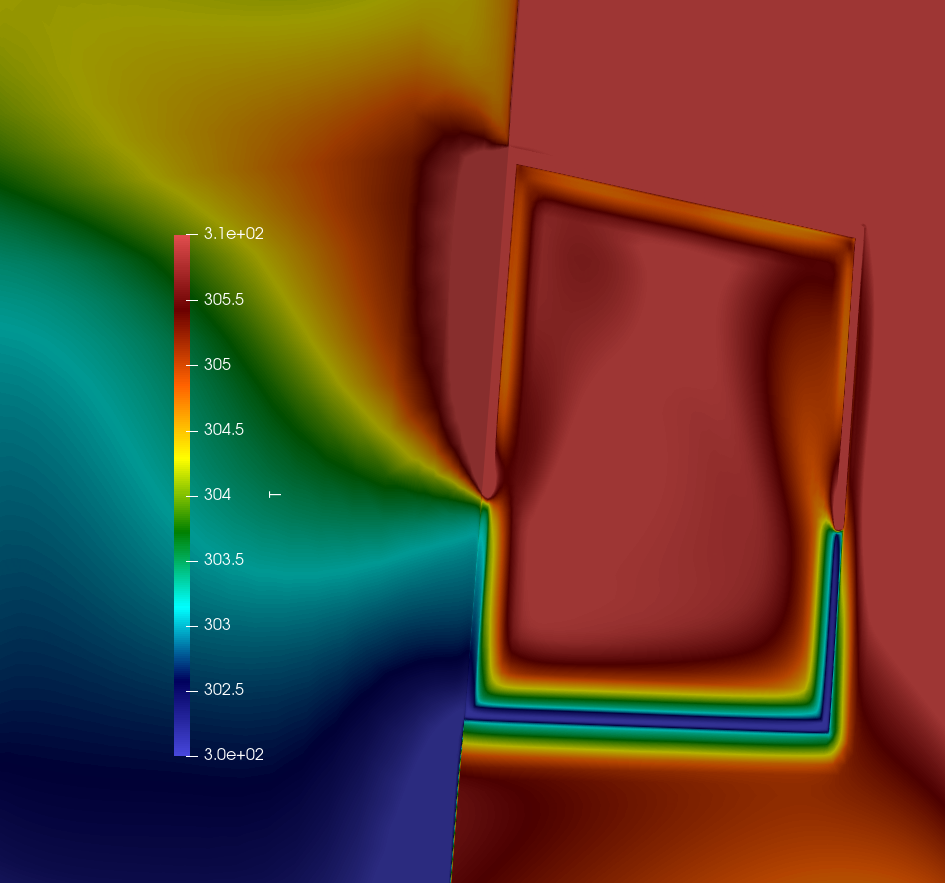

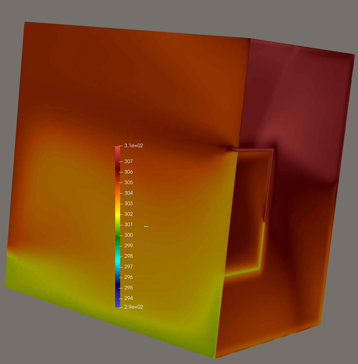

    温度倒是有一点类似(好像算出来一点,进去的时候指定35℃,出来的时候是室内的温度):
    下面出去的风确实是冷一点的流体。
    但关键问题是,那个虽然很像的速度分布,数值上貌似不正确,只有0.5Pa左右的渗透压力,风速达到了3-4m/s
