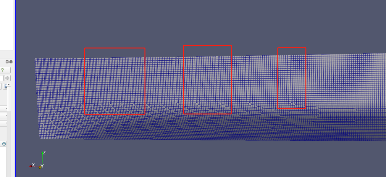

    用snappy画网格之后,船体不能很好的表达,算出来的自由液面很怪。
    按道理来说,这边应该没有抖动的,应该是较为光滑的曲线,现在感觉是网格的问题。

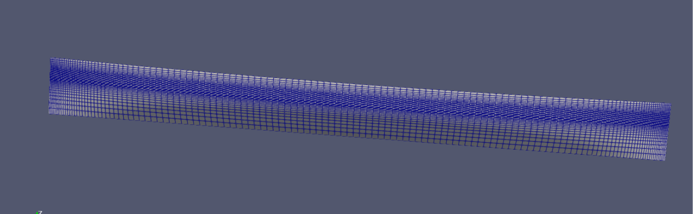

    我在网上找了一个别人的算例,里面的网格是fluentMeshToFoam得到的,他画出来的网格是这样的,有什么好的办法画出来这样的网格吗
    snappy做不到贴合的这种网格。snappy的原理是先切后贴。不是上来直接就贴。所以做不到那种。

    @李东岳 那是不是只能用其他画网格的转到openfoam
    是的
