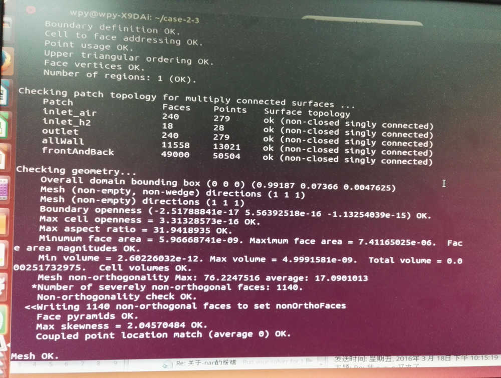

  3. 算例的网格checkMesh后如下,有什么问题么?

    你好,
    看上文中的:
    <<Writing ... non-orthogonal faces to set nonOrthoFaces
    非矩形面和skewness面一般问题都不大,比价的话skewness不好的网格问题比非矩形网格更加严重。OpenFOAM里面已经把非矩形面的恭喜添加进去了,可以添加非矩形修正来处理。因此这是一个警告,不需要过多处理。有时候非矩形面试必须的。不可能避免。
    当然你看到了他显示Mesh OK~
